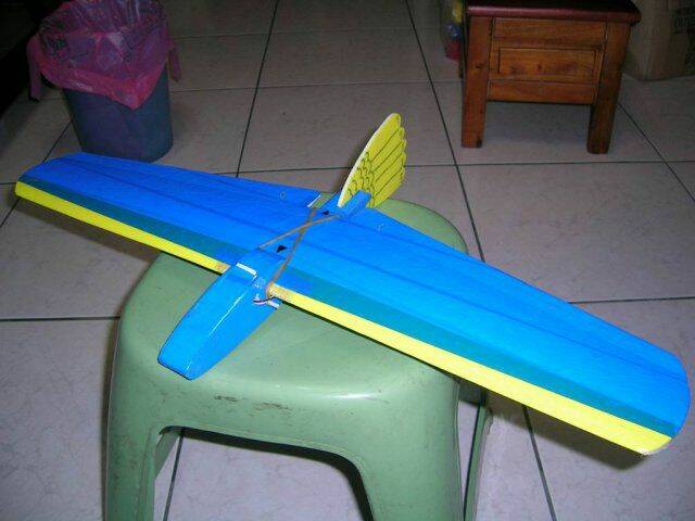

最近流行迷你小飛機,也設計了一款迷你版的無動力雲雀(mini skylark),翼展只有60公分,小巧可愛攜帶方便,也終於組裝完成了,翅膀與機身採橡皮筋固定,試甩一下,還蠻不錯甩的,也可當手擲機用喔!
    組裝過程如分享下:
將翼根副翼處剪開約2公分
副翼凹痕折開,並用十字玻纖膠帶固定
另一端用砂紙磨平,讓副翼擺動更平滑、靈活
兩片翅膀副翼完成,並準備埋入2mm玻纖棒(碳棒)
碳棒埋入完成
兩片主翼用保麗龍膠黏合
中間加入約10公分的扁碳棒(扁竹片),讓主翼連接更堅固
兩片主翼組合完成
電池艙蓋用玻纖膠帶強化,讓艙蓋不易變形
翼前緣與後緣各加入扁竹片,可防止綁橡皮筋時造成主翼凹陷
準備披覆有色OPP膠帶,一來可以美觀,二來又可強化主翼強度
OPP膠帶披覆完成
背面也完成了
像真有羽形垂直尾翼畫線條並上OPP膠帶完成
機身也上OPP膠帶
機身與尾翼結合
主翼挖伺服器埋入孔
埋入3.7g伺服器,並將伺服器的線也埋入主翼內
機身插入綁橡皮筋用碳棒
準備將玻纖舵角片埋入,最好用熱融膠黏又快速又堅固,不易掉落
將拉桿折好,並準備連接舵角片及伺服器擺臂
迷你小雲雀組裝完成
機頭挖個孔可讓電池透透氣,也可將伺服器的線放入,讓整個機子更流線
全機包括兩顆伺服器只有46g,當然不包括電池、接收、BBC;電池預計用一cell,迷你直升機用4#3衰退小電池,好用!起飛重量應該可控制在100g以內。
機身甚至於只有8g,機翼補強的太強壯了,相對也重了許多!
接收艙放入一顆Spektrum AR6100E剛剛好
組好後發現主翼用3mm扁碳棒,或5mm扁竹片更好,主翼更強壯!改版的主翼都挖好5mm扁碳棒預埋孔

電池是用3.7V嗎?
 樓主| 發表於 2010年8月7日 08:42 PM | 顯示全部樓層
原帖由 好好先生 於 2010年8月7日 08:13 PM 發表
電池是用3.7V嗎?
沒錯,電池是用3.7V,還可再放入BBC尋機器,接收用Spektrum ar6100e剛剛好!
