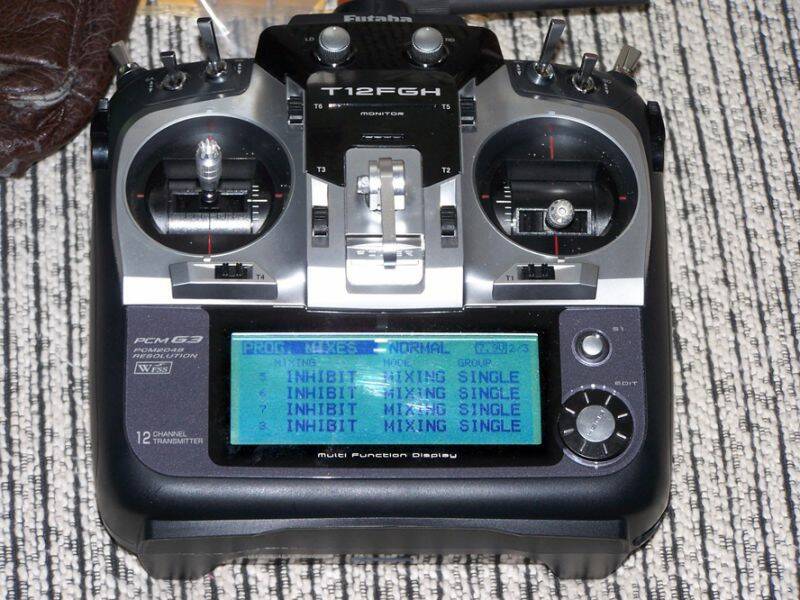

是否可以拍一張程式混合聨動畫面來看看喔......
如圖  就是這個畫面

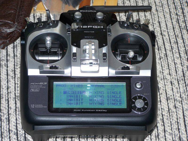

 樓主| 發表於 2010年7月2日 09:01 AM | 顯示全部樓層
原帖由 ching33ho1 於 2010年7月1日 10:17 PM 發表
如圖  就是這個畫面
348354
拍了三张:干干净净
