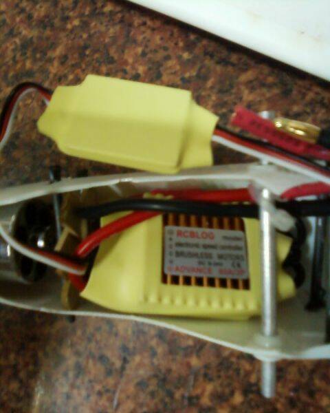

我練了 一陣子的停懸,每天四顆電池,從不過放,大約保持在3.7v~3.8v以上,且都不上機頭罩,也練到能很穩定的停懸了 ,前天想到說我還沒開過唉豆,就想體會一下,然後我就幹了 一件很天真的事,在地面靜止狀態時,先開唉豆,然後把油門慢慢推上去,可是旋翼轉速卻很慢,並發出波波的怪聲,我馬上切回normal,然後檢查機子 及電變(novatech的),有股燒焦味,馬達也超燙,等冷卻後接上電源再以normal練停懸又正常,並在空中開唉豆也正常,後來問人,說是馬達動力不能由0%直奔100%,電變會壞,想說還好我沒硬催,可是今天飛了兩顆電池,等馬達電變都冷卻後,第一次裝上機頭罩飛,不到兩分鐘竟好像空中熄火似的摔了下來,還好只是腰部高度,摔下來時機子還站著勒無傷,試推了一下油門旋翼又能轉,可是燒焦味又出來了 ,等冷卻後又飛第四顆(無罩)又正常耶,請問這是電變傷到了嗎? 還是他的保護設定阿?

電變傷到了
電變傷到了.試壹棵看看

馬達跟電變如果可以的話……換好一點……這種東西不能省…

把原廠馬達換掉就好了!

小鈦龍空中熄火
小鈦龍本身原廠的電變和馬達5分鐘下來就很燙了~不戴機頭罩喔!因為我的也是這樣~要不然就把電變加裝一片散熱片~還是一顆小電扇這是比較省錢的方法~要不然就換大一點的電變或再加裝一顆外接式的UBEC
 樓主| 發表於 2010年7月1日 10:18 PM | 顯示全部樓層
多謝各位大大的建言~~多謝!!
不知這種60A電變是否能用?如果可以就先跟"小白"殺肉來用!!呵呵!
