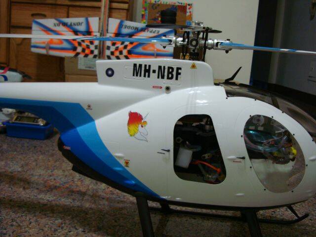

為了想有一台50龍穿MD-530商用型西裝
賣了小鈦龍及SJM360及OS91四衝引擎及30級異手龍
在本網拍賣區買了50龍機身及OS50藍頭及亞拓50排氣管及
GY611及F牌9256及J牌8321三顆及玻纖槳
當然還有最重要的MD-530西裝是雷虎原廠購買的
粉大一箱耶
粉大一箱耶
裡面才是正品
裡面才是正品
開箱照
開箱照
拿出來檢查
拿出來檢查
就是喜歡像真機
就是喜歡像真機
挖孔工具
挖孔工具
排氣管挖洞
排氣管挖洞
假裝組合
假裝組合

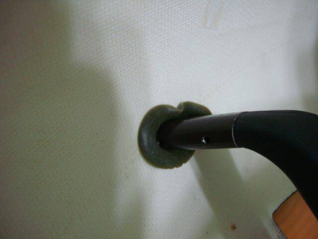

後腳粉難插
後腳粉難插
腳墊圈更難弄
腳墊圈更難弄
用的手指粉痛。滴針車油才好塞
用的手指粉痛。滴針車油才好塞
50V2要切尾管2CM鈦版就不用切
50V2要切尾管2CM鈦版就不用切
尾管減震泡棉距尾端2.8CM
尾管減震泡棉距尾端2.8CM
要注意尾舵連桿要活動自如
要注意尾舵連桿要活動自如
排氣延伸管剪小鈦龍的尾管來接
排氣延伸管剪小鈦龍的尾管來接
機身固定孔
機身固定孔
排氣管延伸出去
排氣管延伸出去
尾管的模樣
尾管的模樣
鎖前風檔一定要左右對稱鎖不然會走針
鎖前風檔一定要左右對稱鎖不然會走針
990627台東海邊假日上午班
50龍穿MD-530像真西裝試飛囉
 樓主| 發表於 2010年6月29日 11:01 PM | 顯示全部樓層
續貼
明天要去試飛
聽說會抬頭
要提醒自己喔
不然是粉辛苦裝的
COCO當然也是開下去了
T 型尾翼要墊約0.5CM 的墊片不然會磨擦尾管
腳墊圈真的粉難用
腳墊圈真的粉難用
裝好囉
裝好囉
貼紙後更像真囉
貼紙後更像真囉
再來一張
再來一張
機身特寫
機身特寫
尾部照一張
尾部照一張
