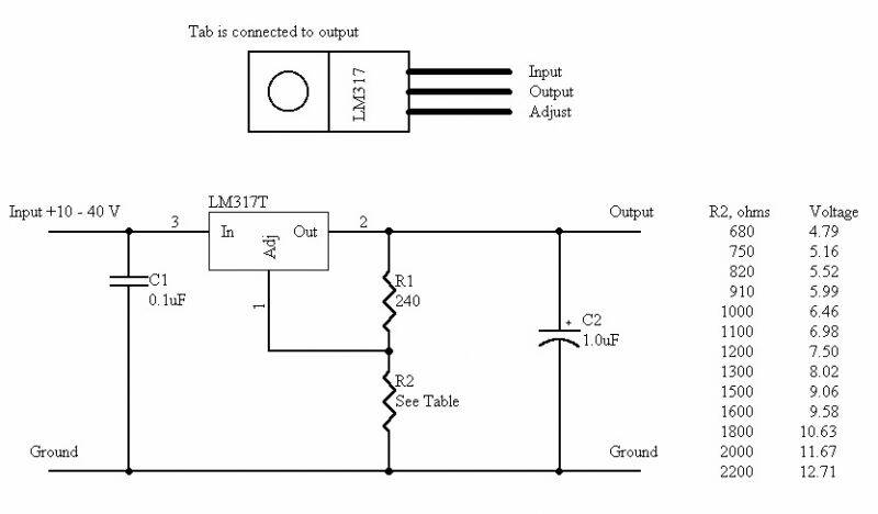

用LM317自製的BEC
用LM317自製的BEC

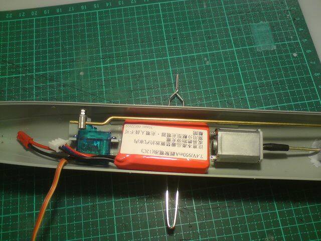

大致上的配置,接收機放在甲板以上
大致上的配置,接收機放在甲板以上

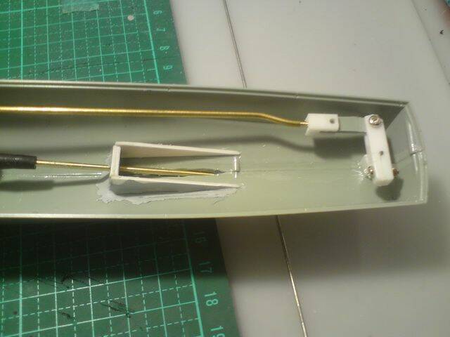

方向舵的地方自己攻牙亂改一通
方向舵的地方自己攻牙亂改一通
電池有點厚會卡到連桿
電池有點厚會卡到連桿

LM317 BEC是什麼? 這艘改裝成功後,就可組350比例國軍船隊了, 讓我來學習!我那艘老漢陽還沒進展....感謝分享.
發表於 2010年6月29日 10:45 AM | 顯示全部樓層
回復 2樓 JACK.N 的帖子
+1...傑克大您真內行,
 樓主| 發表於 2010年6月29日 11:50 AM | 顯示全部樓層
回復 2樓 JACK.N 的帖子
收到,大大對工作環境真是要求,小弟會作改進的
LM317 是可以定電壓或是定電流的東西
我的電池是7.2V要降到接收機可以用的電壓所以只好自己改
無刷的電變又太大太貴,我只好拆9克伺服器的電路板來做電變
我用的是6V的130馬達,試車過了不會發燙。
1/350的老陽空間真的太小如果要這樣改不知道空間夠不夠
R1是固定240,R2就以你要的電壓做調整

媽阿,剛才拿去試水,發現太重了,超過水線很多,都快沉了,結果異想天開的想說用紐扣電池來試試看,但是放電c數不夠,推不動,請問有沒有小鋰電或是小電池阿
