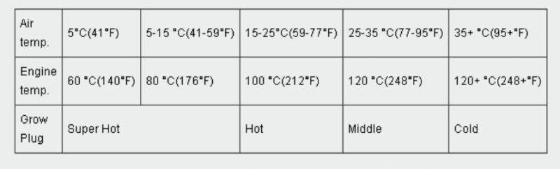

哈..謝謝大大指點..還有說引擎ㄉ溫度大概是多少才不會算是過熱阿...
發表於 2010年6月30日 09:12 PM | 顯示全部樓層
氣溫升高  引擎工作溫度也跟著上升  火星塞也要跟著換冷值的
引擎壓縮越低  就會去鎖主油針 溫度就會上來  夏天破130度也是會出現
圖片引用sts 官網的資料
