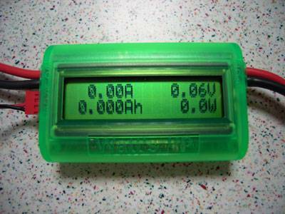

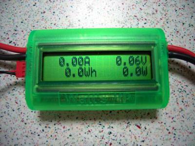

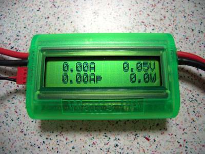

終於收到了Watt's up的電子電流表,因為金插不夠,所以沒有接到船上測試.不過先接一個外部電源(4.8v的電池)測試,發現它會交替顯示4種數值:
-Ah 安培小時
-Wh 瓦特小時
-Ap 安培峰值

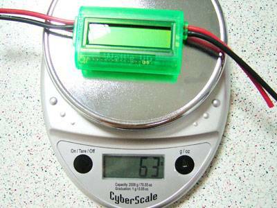

重量約63克
長2.8英吋 寬1.7英吋 高0.83英吋

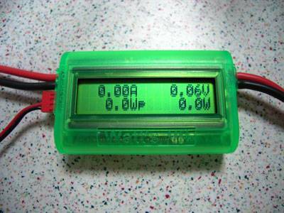

 樓主| 發表於 2005年7月8日 11:11 PM | 顯示全部樓層
還有顯示Wp,瓦特峰值

hsinli大大
基本功能都有了.....最重要的..最高峰值記憶功能有嗎?
 樓主| 發表於 2005年7月8日 11:19 PM | 顯示全部樓層
說明書上寫的,只要有電源接通,就會保留Ap(電流峰值,最高電流)的數值.
也就是說,只要你不斷電,Ap值就是最高峰值.
-把Watt's up裝在船上
-把船開出去,
-油門推到最高速
-把船開回來
-只要你沒有斷電,Watt's up上顯示的Ap值就是剛才跑船時的最高電流峰值
發表於 2005年7月8日 11:38 PM | 顯示全部樓層
-把Watt's up裝在船上
-把船開出去,
-油門推到最高速
-把船開回來
-只要你沒有斷電,Watt' ...
hsinli大大
身旁有300有刷馬達嗎?接上在拔掉試試剛剛馬達數值是否還在表頭上.確定是否有峰值保持
功能
