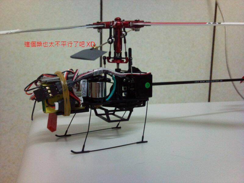

1)槳夾好像有一點不水平,會有影響嗎?

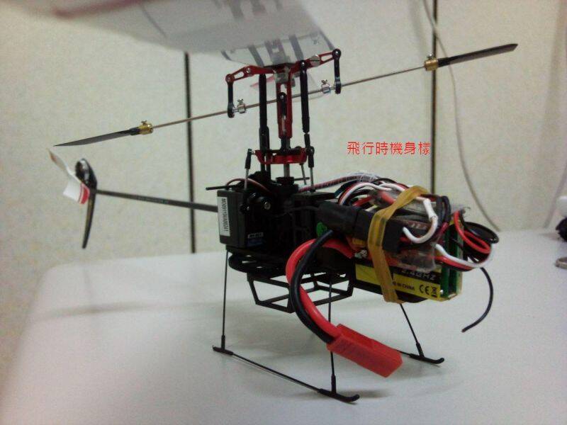

2)尾馬達出力不足,混控的 MIX 旋到將近12點鐘方向,幾乎為0。因為轉越多就越沒力的樣子... 現在試飛勉強可以,把微調打到最右。依電池電壓不同會有不同的鎖尾偏移... 這樣需要改進什麼嗎?
3)最嚴重的問題 機子一起飛就開始忽高忽低,很嚴重,只能勉強對尾讓它噴來噴去。一開始以為是舵機壞了,但左右互換還是一樣;後來以為是電池問題,但全新充滿跟大肚充滿都一樣會亂噴。後來查了一下想說會是轉速不穩定的問題嗎?該怎麼處理呢.....

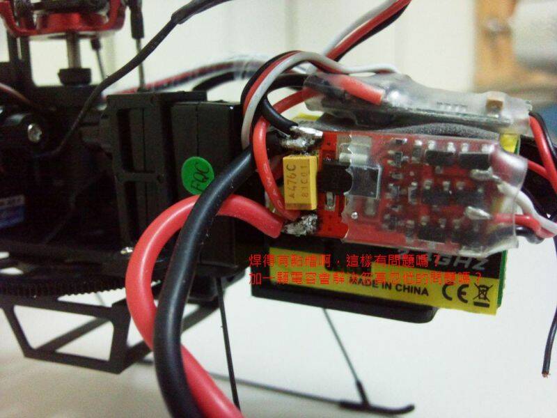

查了一下4g6 大樓,得到一個資訊是說 XP7A 無法負擔 HP08S。但早期 4G3 改裝品都這樣賣的,我想應該沒有像我這麼誇張,因為我的已經把螺距調很低,最大只設到70。
但是它一起飛就在上下晃動,拿在手上空轉到幾乎油門100 都不會斷電,而且也聽不出來有轉速不穩的聲音。很可惜不管我怎麼試,它就是一起飛就在亂噴...
馬達齒是18T,與齒盤間隙已經很鬆,不管我怎麼飛電變馬達都不會燙 (大概是飛不久)
電源線已經改 JST,而且是剛改所以應該沒有要清潔的問題。螺距也檢查過題,馬達應該是早期的 v1 版或是For 4G3版。
綜合以上各方得來的資訊,我只剩下兩個要測了 Orz 一個是XP7A 設高進角,一個是我去拿cb100 的 10A 電變(可以嗎)來試....唉。  果然不能好奇亂敗入不懂的東西

XP7A 帶 1S 不可能撐不住,1S 的用電量最大值也不過才 4.3A 左右(啟動時的電流值最大)
說有可能會帶不動都是在講 2S ,不是這顆.要上2s 請選 XP12A
然後, CB100 的電變可別拿去操 8g 外轉子,會死的...
機子會不會抖,用一個最簡單的方式測,你把機子固定在桌子上(平面都可以)把尾馬達拔掉
拉轉看看會不會抖,這樣測比用手拿客觀,如果會,我建議你先搞定震動的問題

主翼下垂有可能是旋翼根部太薄夾不住,也有可能是橫軸太鬆讓主槳可以上下搖動,這些都是4G系列一向有的問題,需要加個墊片來減少間隙。
看你的照片似乎大致都是水平的,也看不出哪裡有問題,很少人會形容高度控制用"噴"的,因為要噴很難,通常都是不夠力居多。
