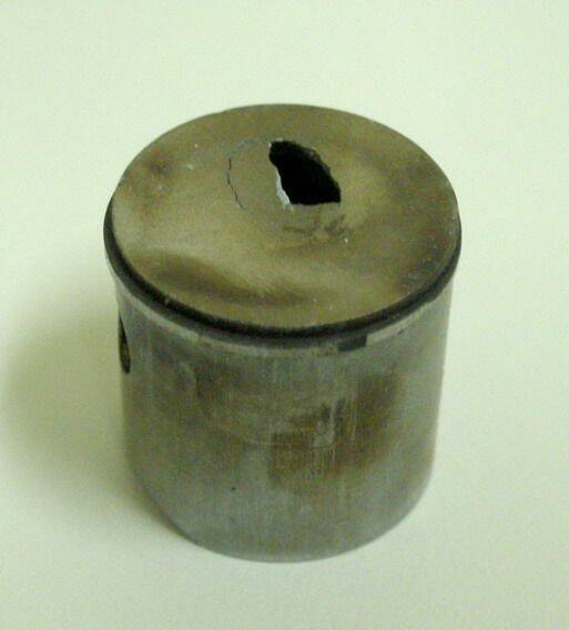

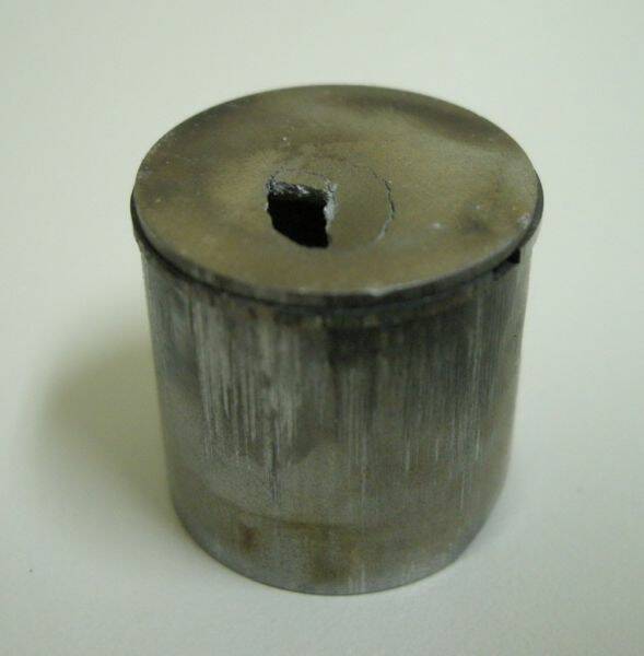

這顆引擎在飛停懸時,約一個人高度,突然間  "ㄅㄡ"個一聲  引擎熄火  機體慢慢降下  還好沒飛很高  機體沒事
事後請朋友代拆引擎, 一拆下來, 活塞變成了醬  倒也跟了朋友學會如何拆裝及洗引擎了
請問大大們  這是怎樣的情形造成的呢?  是油針鎖太緊嗎?  避免日後又再發生
破洞的地方是有凹進去的
破洞的地方是有凹進去的
破洞的地方是有凹進去的

很難說~看活塞這副模樣!我看是連新品磨合就沒磨好了吧!油針常態鎖緊接近貧油~動力表現雖讚!但也常常搞死引擎!我個人推斷很像是~太貧油~伴隨高溫缺乏潤滑~史的活塞表面產生[白化現象](玩車的都通稱[HI豆]就是引擎太高溫~氣缸頭鋁合金表面起泡白掉了!)所以活塞表面材質脆化~最後一個循環壓力撐爆它!
發表於 2010年6月25日 03:56 PM | 顯示全部樓層
我也覺得是太貧油造成的
我曾經因為調太貧油而燒壞兩顆活塞跟活塞環

回復 3樓 relliklin 的帖子
relliklin大大
這引擎含油直 是我從朋友那裡接收過來的
大約放了一年左右沒飛
拿到手後  由於引擎是卡死的  請朋友代拆及清洗引擎後  飛了幾次都沒問題
可是  就在那一天  他ㄅㄡ掉了
我在猜 由於我是初次入門油直  有可能是在保養油直時  無意識的去動到了油針
會是吸入異物而撞破活塞嗎 (亂猜的)
