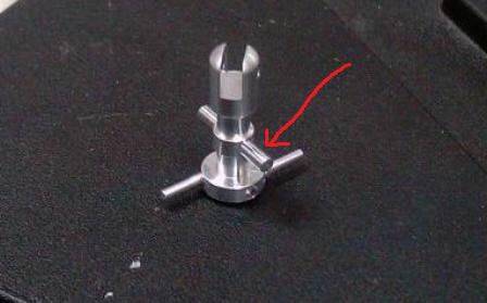

發表於 2010年6月22日 11:46 PM | 顯示全部樓層
請問~~你們的金屬旋翼~~紅色箭頭那裡會比原廠的小嗎?
裝了之後覺得鬆鬆的~虛位蠻大的~~
發表於 2010年6月23日 12:18 AM | 顯示全部樓層
我的也是唷 ^ ^!
金屬旋翼頭的軸心:游標卡尺量測約 1.98 ~ 1.99mm
原廠塑膠旋翼頭的軸心:實際量測約 2.06 ~ 2.08mm
目前小弟的小小作法是採用 3M的無痕膠帶 (半透明那種的,厚度:0.05mm),剪一小小塊繞一圈貼上去.
也就是 0.05 x 2 + 1.98 = 2.08 mm ( tolerance : +/- 0.01mm )
可以"將將好"插進去主旋翼的洞洞  ...
基本上,3M無痕膠帶本身表面是光滑面 ~ ~ 擺動副翼還蠻順暢的 ^ ^
以上僅提供參考,可嘗試看看 ..... 不喜歡再拆掉也無仿  ~  呵呵
