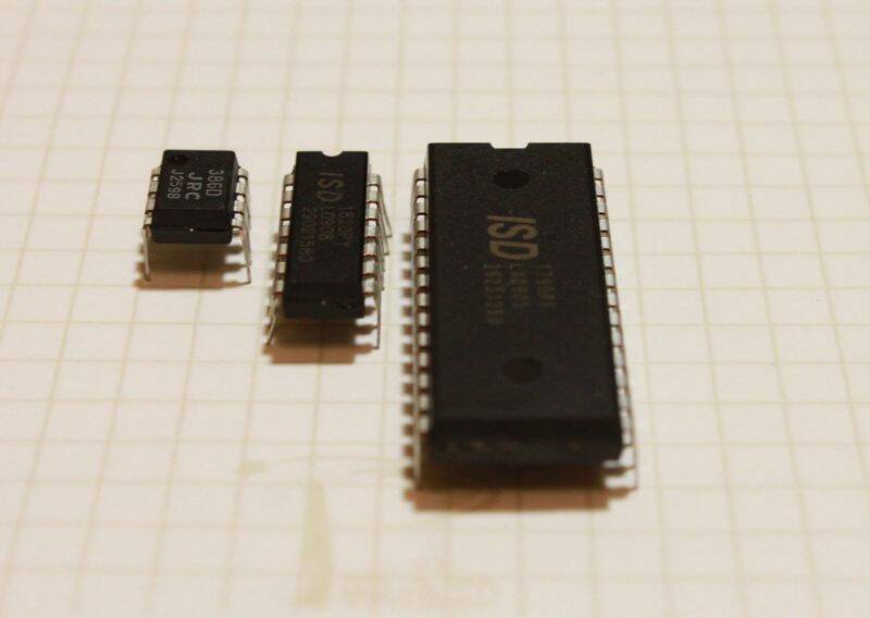

這次買了二款語音IC來測試,型號為ISD1820(中)ISD1790(右)
二款主要不同處在於
ISD1790可以錄製長達60~180
(可用外部電阻設定)的語音外
還可以錄製多段的語音
ISD1820可以錄製長達8~20(可用外部電阻設定)的語音
但無法多段錄音
功能雖然較弱,但控制起來簡單多了
其實只要看得懂Datasheet上的電路圖就知道該如何操作語音IC
小弟也是照圖面施工就可以讓語音IC工作了
但如果要用ISD1790作多段語音的控制
那可能就需要單晶片的基礎
或用其它方式設計控制的電路

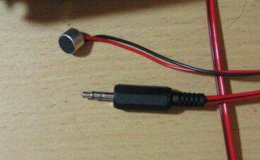

麥克風到電子材料行買電容式的麥克風就可以錄音了
至於其它種類的麥克風小弟也不清楚可不可以用
不過可先不急著買麥克風
小弟之前錄音的方式是上網找聲音檔
再用電腦播放聲音並以麥克風錄音
結果效果不是很好
而且經常把外界的聲音也錄進來了
所以突發奇想把麥克風改成音源接頭
直接插入筆電的音效輸出孔再錄音,結果好多了
最重要的是不會把外界的聲音一起錄進來
