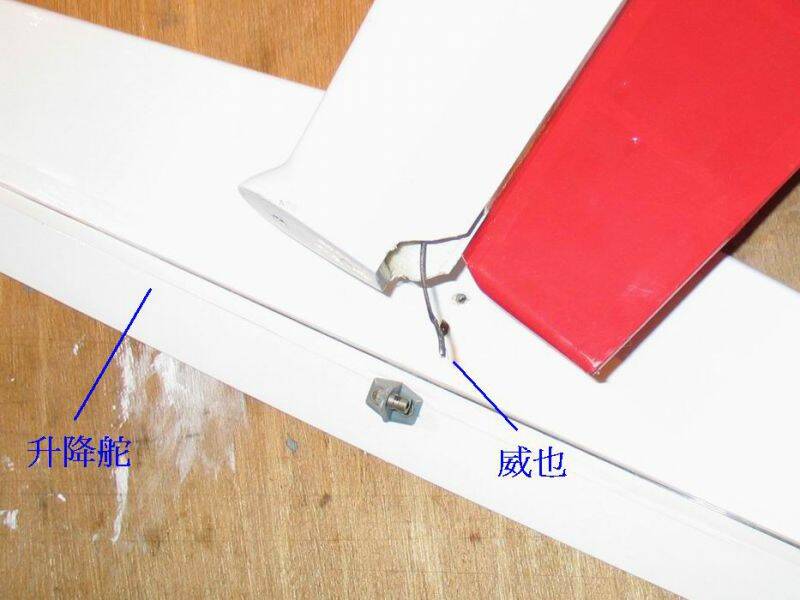

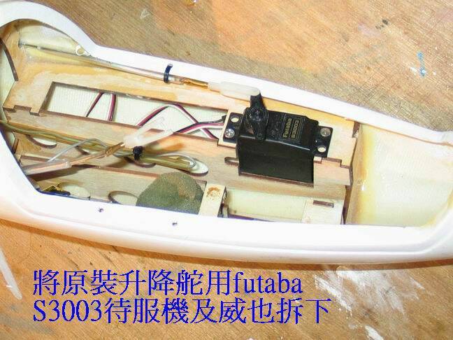

此機為中國制做的2m mini ventus. 升降舵待服機原裝設計是放在機頭前部.  待服機透過 “威也” 推動升降舵. 但發現這樣的設計升降舵經常能正常回到中位. 導至飛行時時上時落十分難以控制. 就此點我將升降舵待服機由機頭前部改放到機尾位置. 改善能正常回到中位情况. 現在和大家分享過程

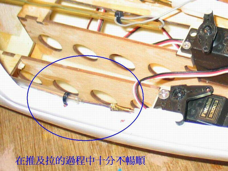

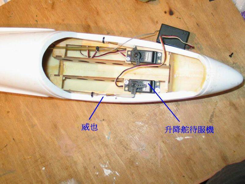

原裝升降舵用futaba S3003待服機透過 “威也” 推動升降舵, 在推及拉的過程中十分暢順

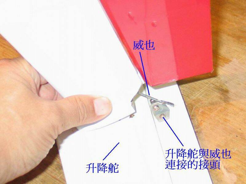

將原裝升降舵用futaba S3003待服機及威也拆下

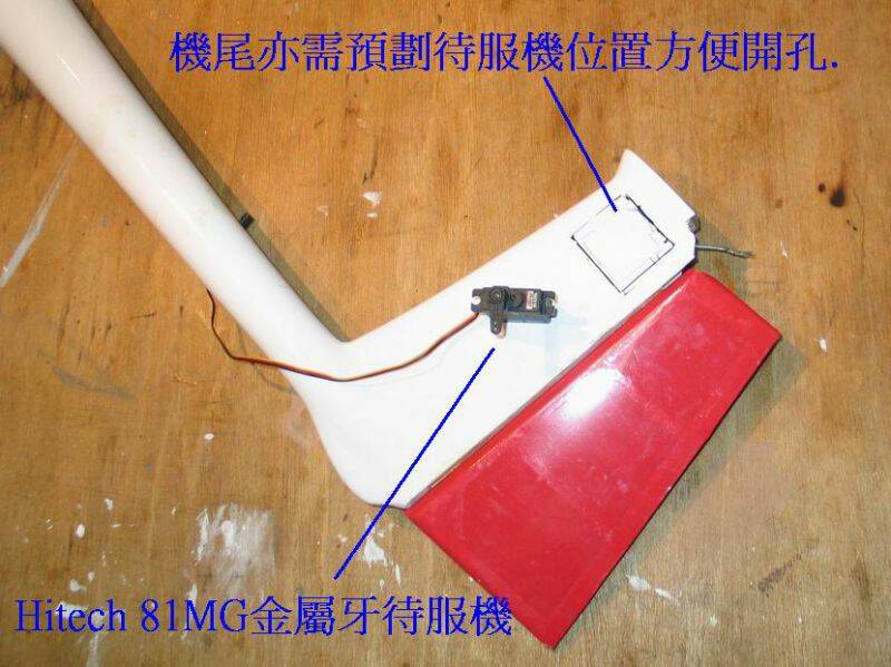

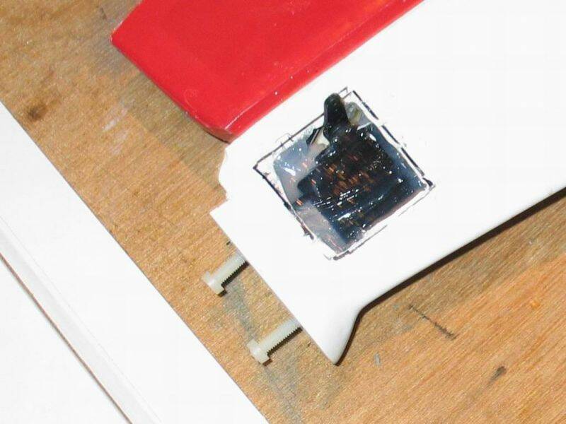

用一隻較細size的待服機代替並且安在尾部. 而新的待服機選用了Hitech 81MG金屬牙待服機(強烈建議選用金屬牙待服機, 以免因碰撞而導致經常掃齒).
機尾亦需預劃待服機位置方便開孔.
 樓主| 發表於 2010年6月19日 07:20 PM | 顯示全部樓層
用工具把在預劃待服機位置上開孔
 樓主| 發表於 2010年6月19日 07:21 PM | 顯示全部樓層

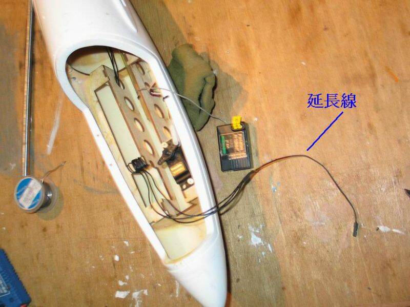

由機頭放一組延長線至機尾
另一方面用玻璃膠將待服機穩固在機尾上
待服機與延長線連接
