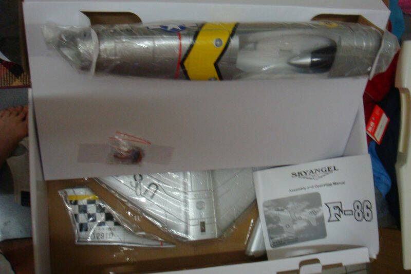

請問這台機子的電裝如何配?

EDF 50/5 5000KV
20~30A電變
11.1V 850~1300MAH 20~25C鋰電
推力比約1:0.8
飛起來很靈敏 速度方面還好~
發表於 2010年6月17日 11:34 PM | 顯示全部樓層
原帖由 blacksmith 於 2010年6月17日 10:29 PM 發表
請問這台機子的電裝如何配?
樓主!您進階有點快ㄜ!導風扇雖然比較像真!但是它的咩咩嘎嘎很多!這架不太適合你最好先留著!因為它是epo做的!電池隔板又在機體上半部!沒降好那部份很容易買單!建議你最好先從txf的f-16飛起會比較容易進入狀況!!
