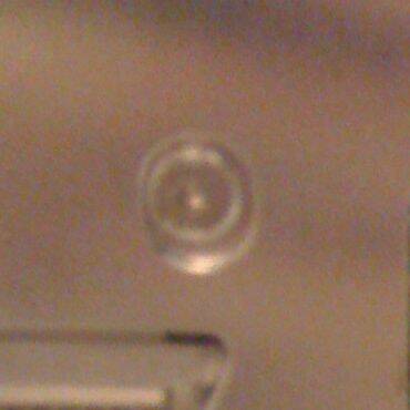

我鎖在引擎座的螺絲轉不下來內六角變圓的
怎麼辦
內六角變圓形了

齒輪先拆下來再轉一轉引擎本體就可以了!
或是拆下引擎轉一轉引擎座也可以!!

鑽掉~4mm或5mm白鐵鑽或是鎢鋼鑽(才鑽的動那顆螺絲)~對準原內6方洞鑽約2-3mm讓平頭處與螺紋間僅剩邊邊相連~然後稍微用力一點拉扯就能破壞平頭內6方變圓的那一側~這樣會有一段螺紋在引擎座上~平口鉗夾緊轉下螺紋即可(引擎角螺絲最好少用螺紋膠~常要拆裝調整~不要怕會鬆動就用膠緊迫~常常會太緊而像這樣!當然!也可以買好一點的螺絲(白鐵ㄉ)

您已退出三支了,其實您只要轉一轉動一動引擎本體,讓螺絲有些許動搖,其實拿尖嘴鉗夾住已滑牙螺絲邊緣,有了鬆動,應該就可輕易退出了....祝您成功...........
