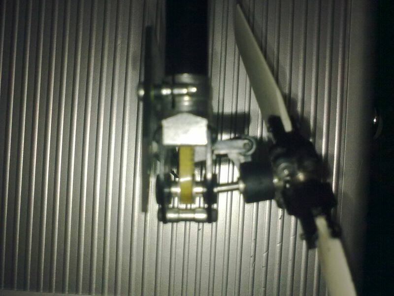

2.摔機時尾部著地導致尾橫軸彎曲(圖二),這著要怎麼拆裝?,有照片或影片教學嗎?

2. 將  尾旋翼軸  前端的 M2止洩螺絲拆下 , 將  尾旋翼總成 連同 螃蟹爪 取下 (必要時也可先拆下 尾旋翼控制臂)
     再將 尾齒輪箱右側板  取下 , 即可更換   尾旋翼軸  (參照說明書14,15頁)

看照片不確定您的尾旋翼控制臂的材質
建議是換原廠金屬的, 而皮帶.....原廠的聲音比較小
另外小弟自己如果有摔機, 一定會把主旋的橫軸換掉
一來是安全, 二來是因為 250 的橫軸容易彎, 有時一點點看不到
但確會影響飛行喔~
