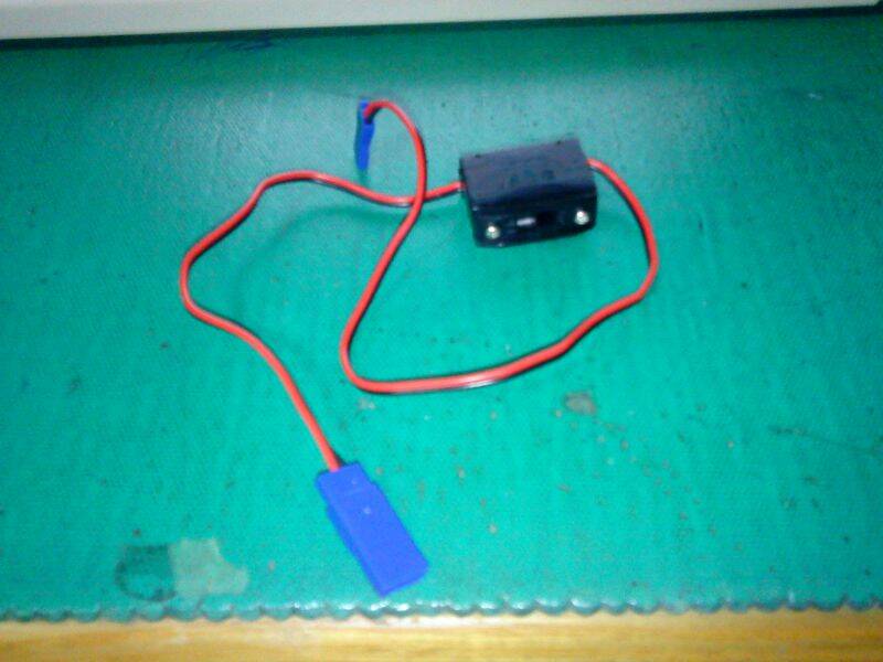

請問一下,為什麼我把所有電線都接在接收器上了,可以前進可以轉彎但就是不行後退???誰能交我怎麼調?還是誰有中文說明書,不然都應文看都看不懂!!!還有一個問題就是圖片這個是遙控器附的,請問這要裝在哪?有什麼作用?沒裝會怎樣? DSC00678.JPG

那是油車在裝的....電車不用裝那個
你電變有設定後退嗎??????

原帖由 kja1835 於 2010/6/16 08:53 發表
請問一下,為什麼我把所有電線都接在接收器上了,可以前進可以轉彎但就是不行後退???誰能交我怎麼調?還是誰有中文說明書,不然都應文看都看不懂!!!還有一個問題就是圖片這個是遙控器附的,請問這要裝在哪?有什麼作用?沒裝會 ...
圖中是外掛式接收電池開關
接收>開關>電池(油車方式)3.7v
(電車方式 ) 接收 >變電有開關>電池7.2-7.4v以變電規格為準...
你是哪顆變電?
遙控器 請歸零 全部調 中心點位置....
變電在 給他重新收尋.........就可以
(通常這方法最有效)
再來就調 斯福器 轉向範圍....

不知道大大能講深入一點嗎?因為我還是個新手,對於一些不是很懂,是否請大大告訴我按哪個按哪個?抱歉喔!!!
發表於 2010年6月16日 06:52 PM | 顯示全部樓層
你還是沒說你是哪一顆變電??????
如是遇到會 選 接收要控器的 變電就 沒 哲......
