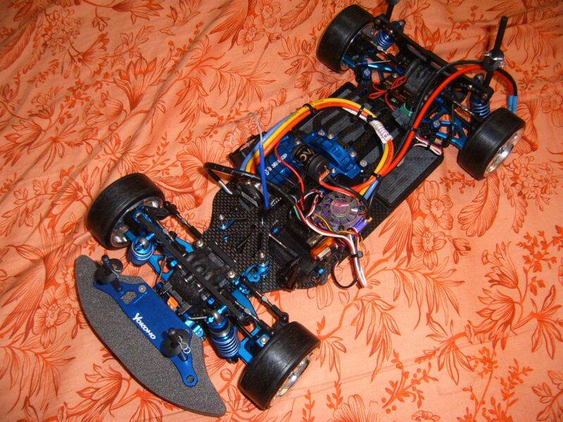

發表於 2010年6月16日 04:18 PM | 顯示全部樓層 |閱讀模式
請參考
http://www.rctw.net/forum.php?mod=viewthread&tid=135455&page=1&extra=page%3D1
附上所需零件表
但是 前萬象 需要兩組
唯一較大的差別 應該是 CAMBER 可以做到10度
後輪TOE IN 可自由調整
轉向 如果要加大 要修改新版的擺臂 只是 有可能會造成轉向時 抖動嚴重
YOKOMO 新話題 TYPE-C
變種穿山甲 出遊測試照!

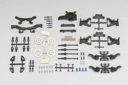

其實官網有一整套的套件
不過好像沒有人用在D-MAX上

其實賣整套的 比較方便  只是
像狗股 我已經有被料了 有些東西 像碟盤 大尺盤的外蓋 那些
拉桿 如果 要大CAMBER  我是直接 拿18mm的止付螺絲 來用
長度比較剛好
D-MAX 應該 也是可以裝吧
