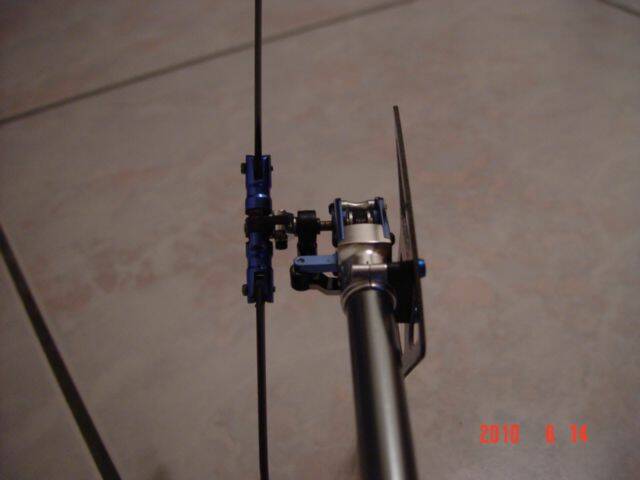

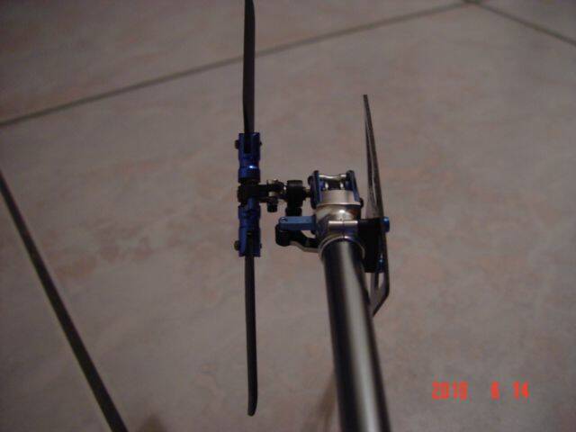

請教前輩:我是新手,目前在玩小暴450(停旋練習階段,遙控器為FF9內部SUB全部為0,行程量左右都是100%,面板4個微調都在中間格),前幾次練習時都很順,但今早練習時突然打轉,差點摔機,發現DS420很燙,好像已燒毀,不知原因?故請教:
1、不知是我把尾舵葉片打斜的緣故(圖一機子在非鎖定狀態調整至不會打轉),還是應該將尾舵葉片呈一直線(圖二)?

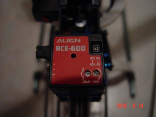

2、我的陀螺儀是用RCE-600(圖三),爬文章時都有看到,使用DS時要將DELAY調到最小,但我調到最小就沒追蹤效應(在非鎖定狀態很快就歸正),目前LIMIT調到最大,不知是否正確?

 樓主| 發表於 2010年6月14日 11:05 AM | 顯示全部樓層
發表於 2010年6月14日 12:58 PM | 顯示全部樓層
開機時, 應呈現如圖二.
 樓主| 發表於 2010年6月14日 01:41 PM | 顯示全部樓層
謝謝賜教
謝謝賜教!!!但圖二在非鎖定模式尾部會自轉,要如何解決?謝謝.....................................
發表於 2010年6月14日 01:57 PM | 顯示全部樓層
您好,我也是新手, 也是學450機,已經燒了2個尾伺服, 我從這裡面學到的經驗就是要注意飛完一趟後, 尾伺服是否有不正常發熱?
如果有, 那表示尾伺服的忙碌程度超過您的想像. 這樣忙碌, 以在停懸階段來說, 是不太正常的. 會造成這樣的情況, 建議您先檢查一下是否機體有不正常的震動?
如果有, 請先解決震動的問題再來飛.
另外, 就是陀螺儀的固定很重要, 因為陀螺儀會指揮尾伺服機的動作, 有連帶關係.
尾伺服裝好後置中, 尾槳擺臂置中, 再把連桿拉上去即可. 中立點時, 尾擺臂要在中間. 調機時先關掉陀螺儀鎖尾模式, 不然無法置中.
