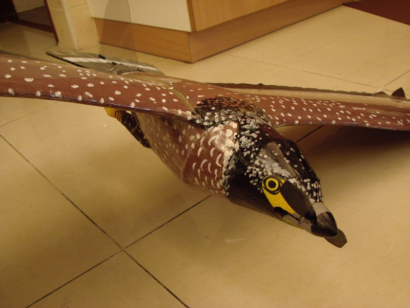

................這隻好像................是真的大冠鷲

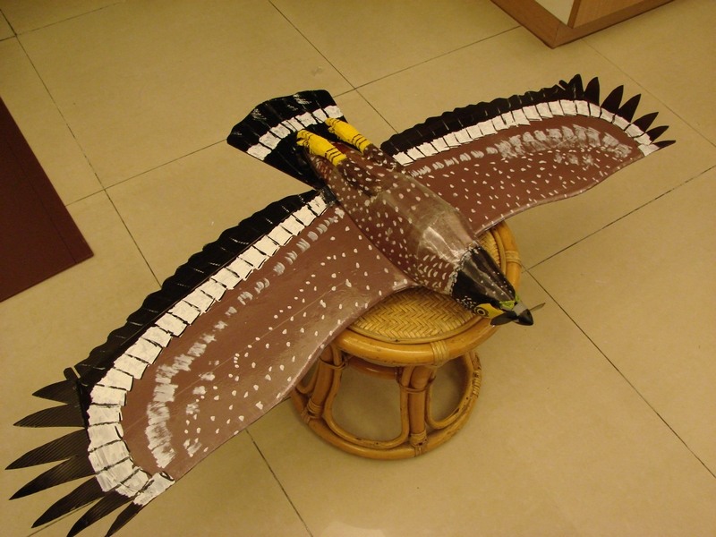

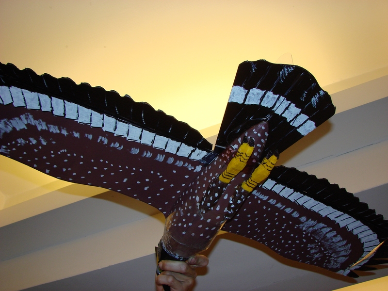

照片來了 正反面各來一張.........

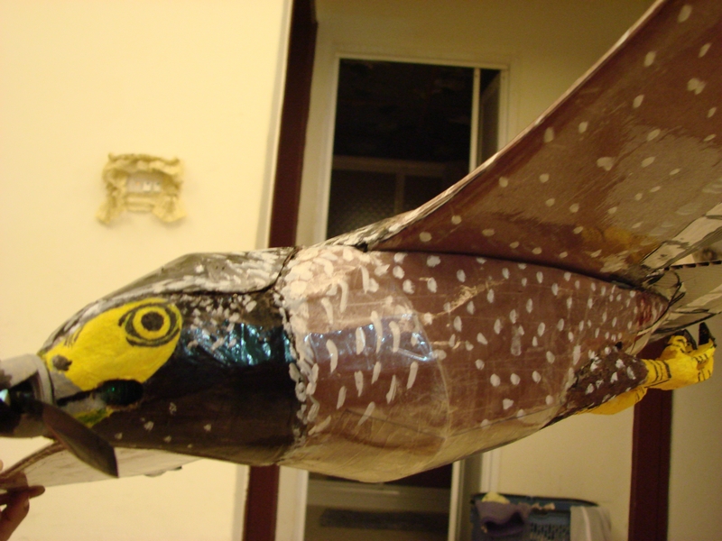

頭部特寫...........................

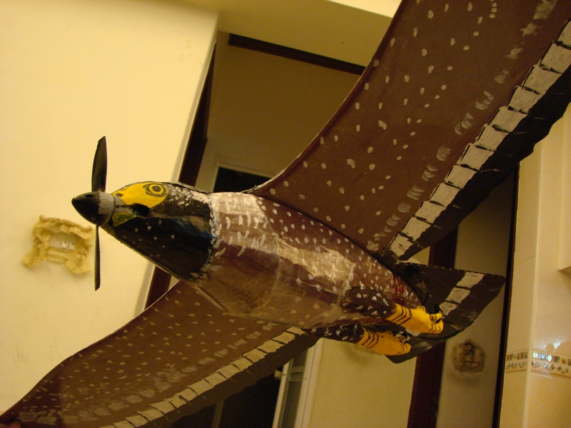

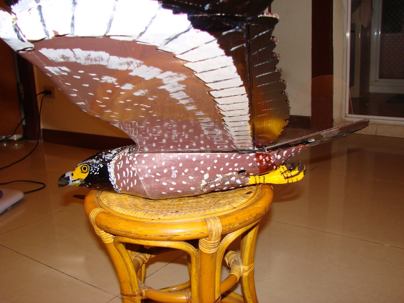

側身......圓滾滾機身.................

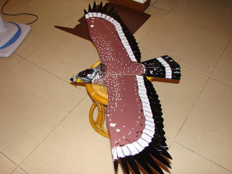

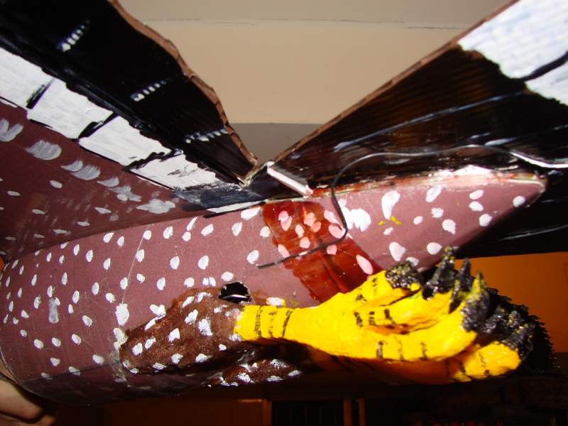

底部.............

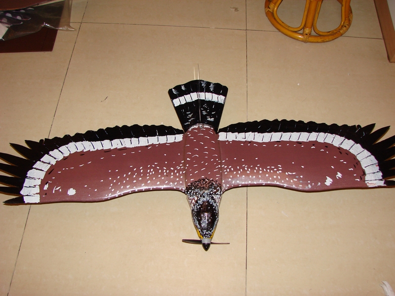

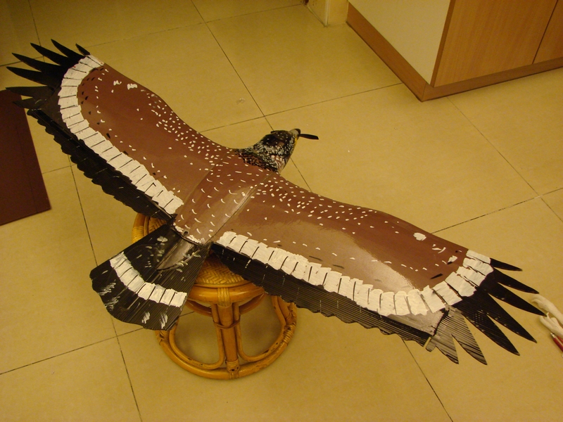

全機照..........................

爪子不能動嗎?會動就更像哩
 樓主| 發表於 2010年6月12日 10:49 PM | 顯示全部樓層
原帖由 blacksmith 於 2010年6月12日 10:33 PM 發表
爪子不能動嗎?會動就更像哩
之前有做過 爪子一放下 頭就台起來了...........
穩定性會變差...................
下次做一隻 頭會上下左右......尾翼也上下左右 全動式的.................
像這隻尾翼................................
