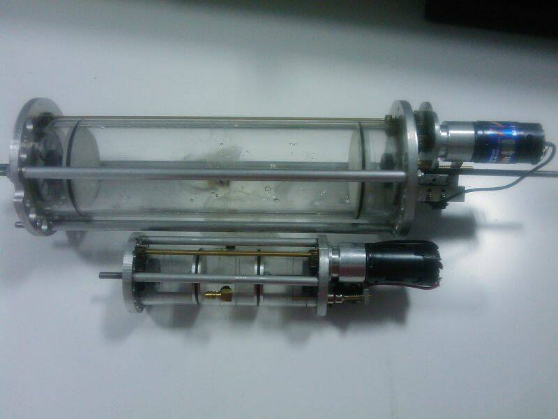

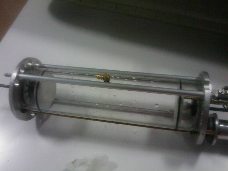

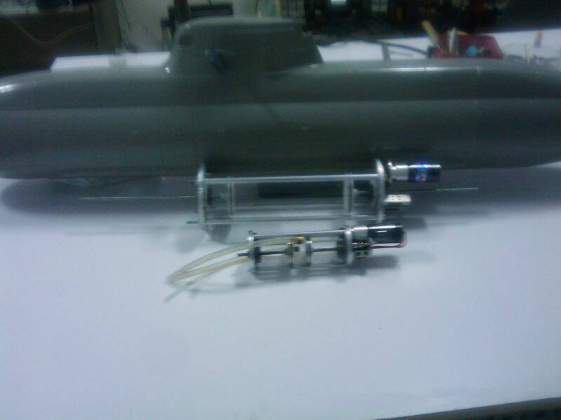

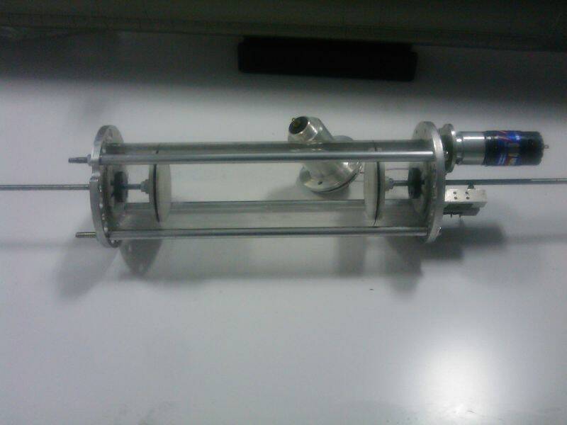

先從WTC心臟開始~~雙活塞唧筒(加大板)
單趟行程跑完就要40秒好像有點慢~~但是穏定度很高

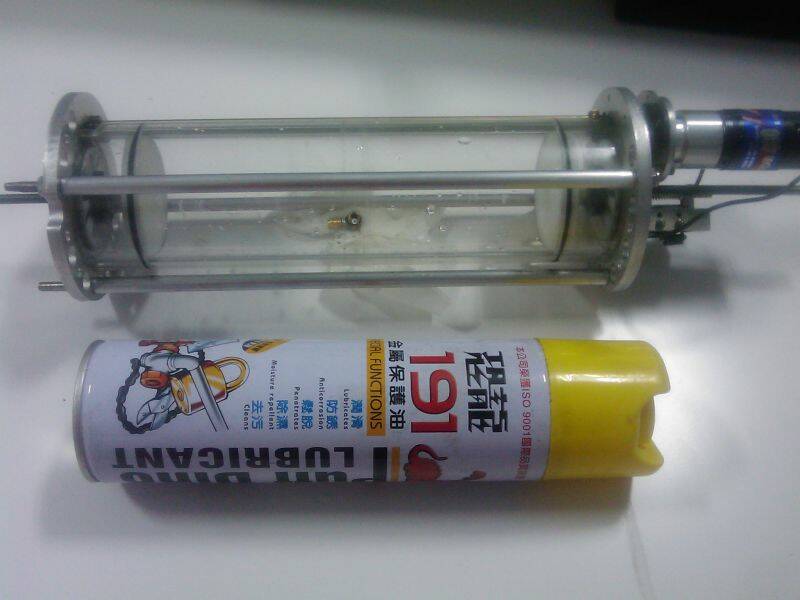

容量應該有500CC以上(懶的量)這個容量用在U31應該是夠(我猜的)

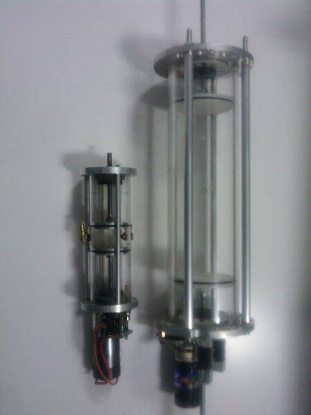

大小真的差很大大大大
大小真的差很大大大大
大小真的差很大大大大
大小真的差很大大大大
這個容量應該不止500cc
這個容量應該不止500cc

感謝分享~~想請教齒輪是去那買的???上下固定的圓盤是鋁還是白鐵???

上下固定的圓盤是鋁~齒輪是拿現有黑白配的

julia大~你覺得U31要配什麼動力和電池比較適合無刷?碳刷?鋰電?碳酸?
記得你以前做的U47好像也是用碳酸12V嗎?
本來唧筒是要做可動式配合水平儀做到全水平下潛 但是一不小心做的太大隻沒空間了又懶重新做所以就~~~~
