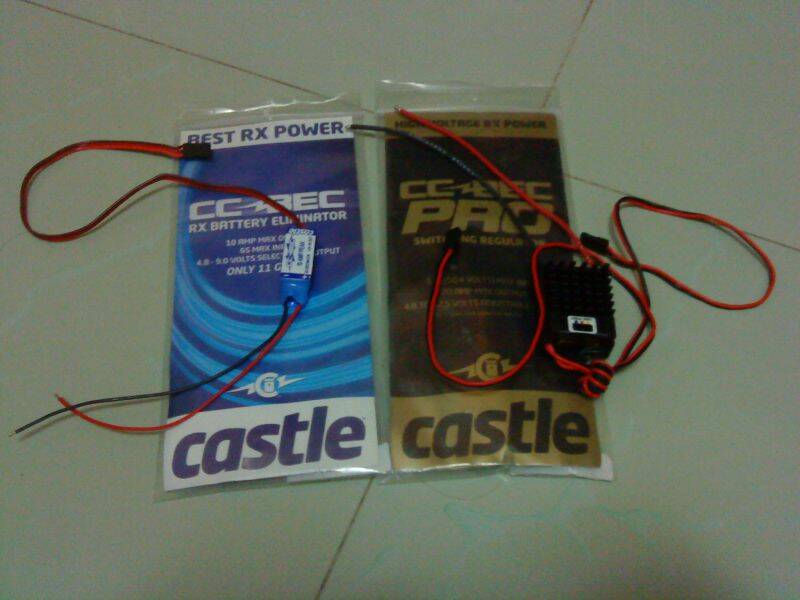

剛買CC的10a  及CC 20a的BEC.但覺得好小.不安全.害怕用在機上.有人用過這種BEC嗎??

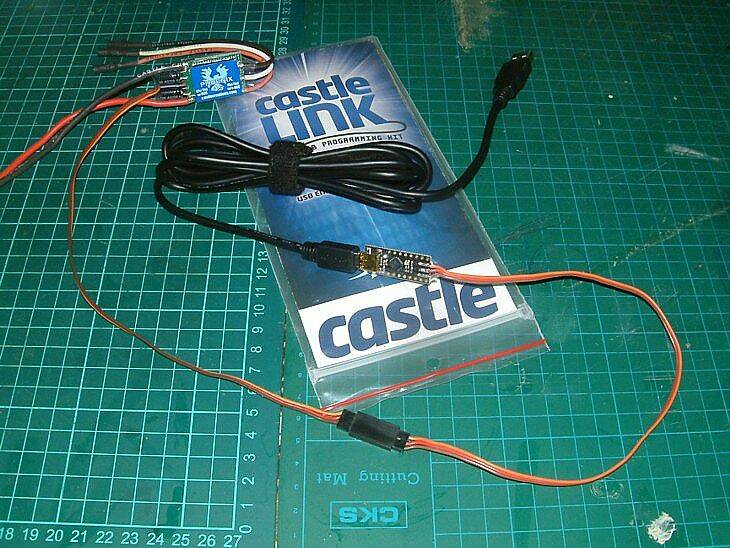

在買這個就不錯.接上它就可以更改您需要的輸出電壓喔

之前有用過那顆10A...印象中使用2S和6S不同的輸入,伺服器輸出力道很詭異的也會不一樣....

小弟有用 CC 20A的BEC 裝在 700E  上
目前使用起來是沒什麼問題啦~
不過小弟的 700E 伺服是用雙供電方式
(另接 7.4v 的一組BEC)
安全比較有保障一些
不過建議您還是要用好一點的電錶測試一下電壓

CC  BEC 已在電腦設定6v輸出,那個CC 20A BEC,原本打算高壓輸入12s.心想有點怕怕.
還沒有信心裝到機上去...CC 10a BEC個子很小比人家3a BEC還小..不知道是不是有10a輸出.有用過CC的BEC請提供建議謝謝.

CC 10a BEC
6965hbx3
ds8900gx1
M3D600
操過1000航次3D
6S 鋰聚
8S 鋰鐵
沒事
