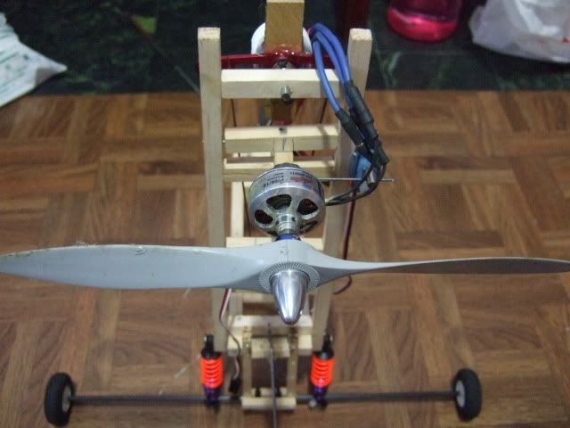

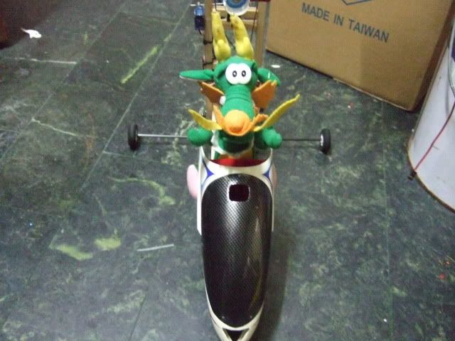

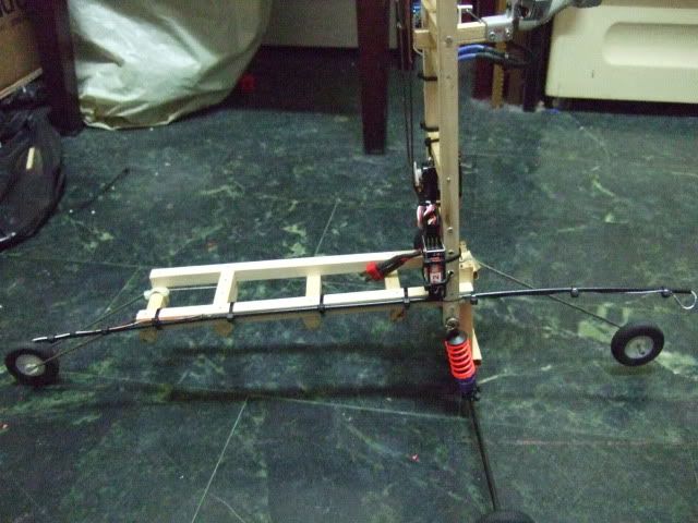

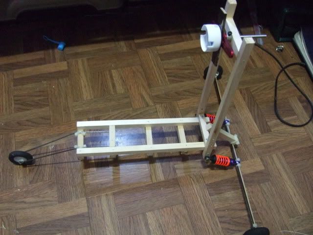

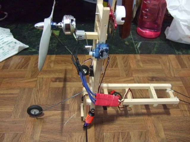

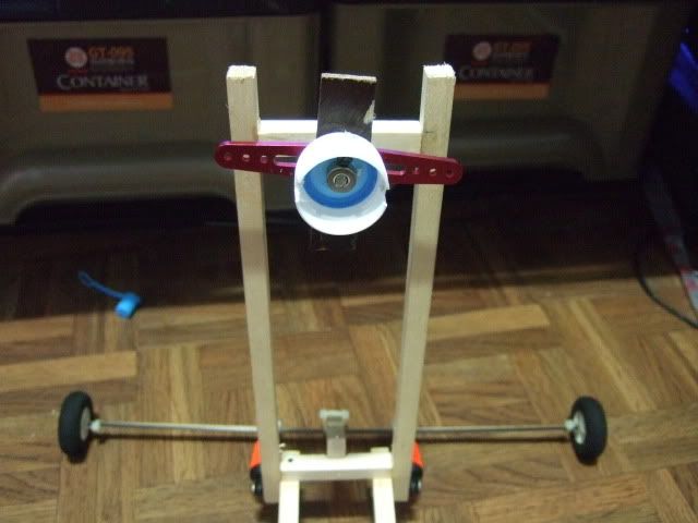

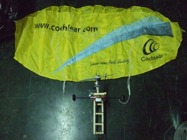

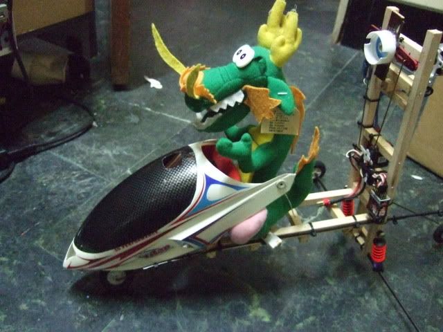

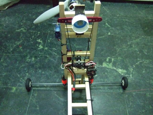

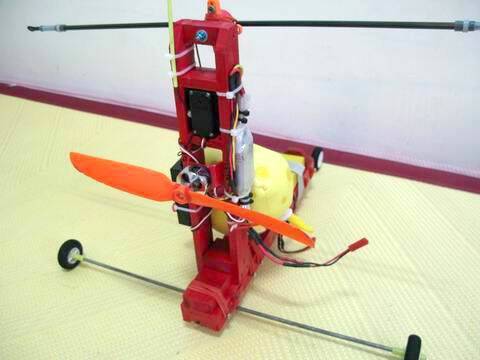

我努力參考 別的大大做出來的 飛行傘  不知道能不能飛  車台 重量 550克
向量轉彎
400s 1000kv  9050
30a
2200
8動接收
雙避振器
小鈦龍 機頭罩
優良駕駛1名
1大堆 釘子  跟木條
希望能成功 ㄏㄏ  花了4各晚上做的
首航半失敗 有成功離地50公分  因為試機地點粉窄  跑到別人車下

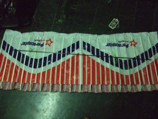

還有傘  濕了 開不太起來    因該下次能成功
還有9克伺服機真的不夠力  掃齒了 又來準備敗家買15公斤 金俗伺服機
下次去飛場在試機

動力不夠最少要480極馬達最好是500極
飛行傘都是控制傘型來轉彎的,你好像要把馬達推力線轉動來達到轉彎目的,
這樣是應該不行喔!身體跟傘中間是用線來拉住會使這個機構失效,如果一般飛機硬體結構或許有可能。

哈哈哈!真有才,好想看看首航的樣子,
那隻龍最好跟他配個安全帶,不然就加裝一套
緊急跳傘裝置,有才,拍拍手。

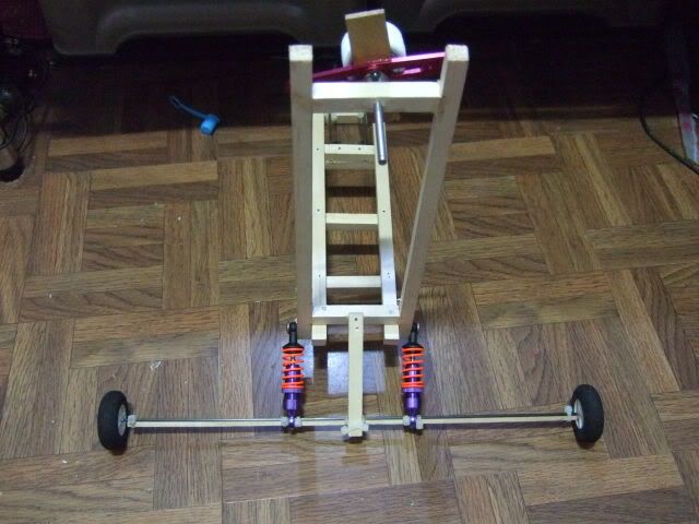

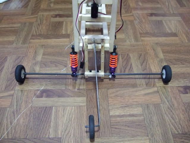

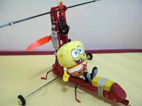

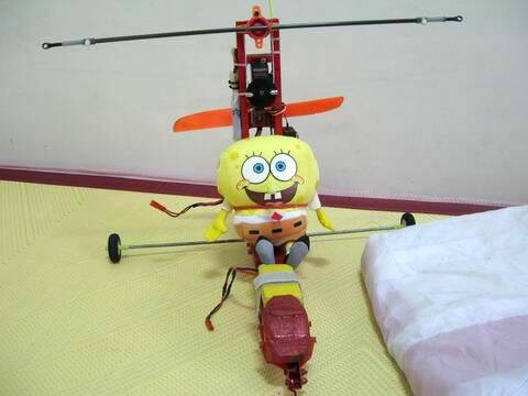

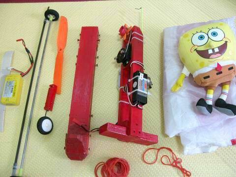

小弟也來共襄盛舉一下好了.
