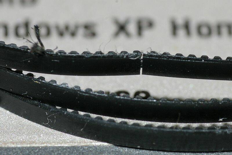

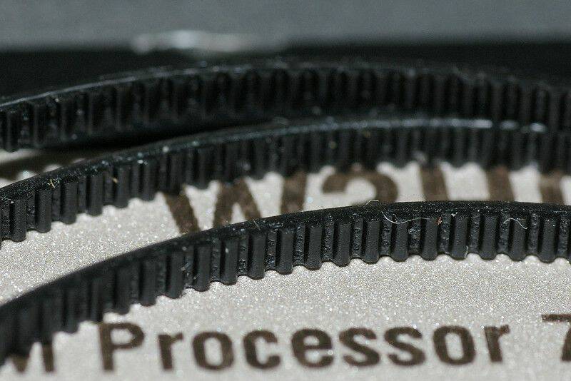

我買的泰世EP100塑膠版
隨機附的皮帶不斷的有毛邊跟線鬚產生
所以我買了一個新的皮帶
發現材質跟隨機附的不一樣
新買的材質比較好的感覺
可是沒三趟電池一樣有線鬚產生了
而且還斷裂了
還斷口還蠻齊的
請問一下各位前輩
這是為什麼

可能皮帶沒裝正確,導致磨損起毛邊斷裂~
 樓主| 發表於 2010年6月12日 12:20 AM | 顯示全部樓層
我想皮帶沒裝正確
應該不太可能
我裝第二條則還沒此問題

 樓主| 發表於 2010年6月13日 05:06 PM | 顯示全部樓層
EP100 翻皮帶原廠似乎沒有改良
其實問題只是皮帶導輪位置偏低跟導溝比較淺
我是自己DIY改良的
原機附的皮帶比較軟
且那時還沒有DIY改良
導致不斷產生毛邊且不斷翻皮帶
所以DIY皮帶導輪改良
然後換了這條皮帶
但是沒三趟電池
一樣有毛邊產生了
而且還斷裂了
後來我又買了一條
特別用皮帶油泡了一下
泡出了不少雜質
然後就順順的用了約十趟電池還沒問題
不過還是有毛邊產生
只是沒那麼多

發表於 2010年6月16日 05:33 AM | 顯示全部樓層
最近前後買了兩台新春特惠版的ep-100,發現有個共通的問題皮帶運轉時會撞到到齒輪盤,想不起毛邊都粉困難勒,如果機子加上震動的話就有可能翻皮帶,且會嚴重損耗動力!!
經過仔細觀察後發現滑輪與歯盤很接近,再加上原廠把皮帶調很緊,當然有其考量,應是怕滑歯,這是見仁見智~
您只需用手試著左右轉轉看,,如果有聽到異音,一邊會一邊不會,那就是了,如果您不是很暴力在操3D,皮帶實無必要太緊,稍微鬆點,才能避開起毛與斷裂的問題喔.
ps:個人經驗不一定正確僅供參考~
