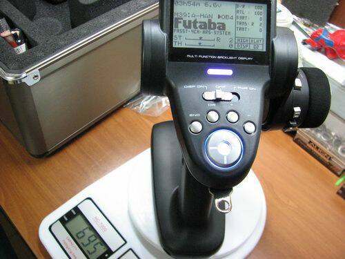

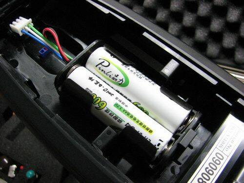

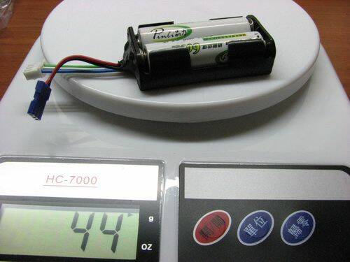

材料:
3號鋰鐵LiFe電池 + 2P電池盒 + 線材x2
總費用約200元!!!真便宜!!!
優點:
不但偷點輕,還可當備援電池。
600mAh容量,充電正常充1H,快充30m,可用2.5H
3號電池通用性高,不限定RC商品使用,一般3C均可使用。
缺點:
太輕了!!!4PK易頭重腳輕,無法壓艙…
鋰鐵特性,一低於5.x V瞬間壓降至4V左右,須自行留意

應該可以勒!!!
測過3次了,每次時間都有歸零!!!
都在02:1X ~ 02:4X完全斷電!!!
預計當2H用~~~
不然每次都會突然過放,充電器都顯示0%~1%的電量!!!
