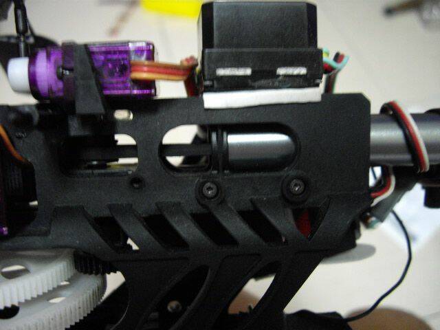

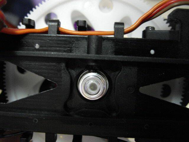

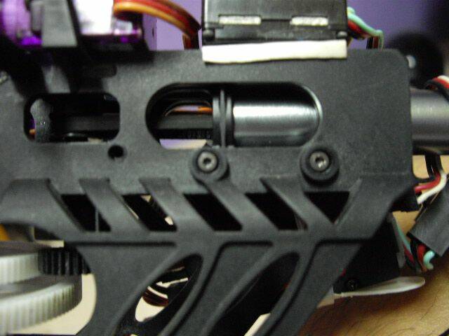

我摔機了但是遇到6角螺絲崩齒轉不出怎麼辦
發表於 2010年6月9日 11:56 PM | 顯示全部樓層 |閱讀模式
我有想過6腳板手上點黏膠是否可行
拍照片給大大看
最後那個主軸也............可惡@$!$@#@%%^&@

發表於 2010年6月10日 12:09 AM | 顯示全部樓層
用電鑽把螺絲頭鑽掉
螺絲頭沒了 就可直通 取下螺絲
發表於 2010年6月10日 01:05 AM | 顯示全部樓層
有一種方法是用迷你電鑽裝迷你沙輪片(電子材料行有賣)
在螺絲頭上磨出一條溝,就像一字螺絲那樣
再用一字起子轉看看
我的經驗給你參考
發表於 2010年6月10日 01:27 AM | 顯示全部樓層
一、六角扳手插著,細縫點進快乾,等膠乾了再轉轉看。
二、找一支寬度和六角孔最大直徑一樣的一字起(大一點點也可以)用鎚子敲進去,再轉轉看。
發表於 2010年6月10日 02:28 AM | 顯示全部樓層
RC大大的做法是正解哦, 小弟之前的引擎鳥蓋滑牙, 拿給一位飛友前輩, 他就用鑽床從小鑽尾開始鑽, 一路換大鑽尾, 螺絲頭斷掉後, 螺絲中心崩掉就鬆開可以用手轉出來了.
如果你沒有鑽床, 除非您的手很穩, 不然不要隨便鑽下去哦, 鑽歪了, 會傷到牙, 那就麻煩了.
小弟的直昇機大齒盤下的限位器的其中一顆內六角止付螺絲也因為內六角扳手的材質太爛斷在裡面目前進退兩難. 還好現在還沒需要換零件, 不然我得拿去請有鑽床的朋友幫忙了....
原理就是把螺絲的中心材質部分破壞, 原來會卡在螺紋上的應力就會因為中心破壞而消失掉, 螺絲就能退出來了.
發表於 2010年6月10日 04:04 AM | 顯示全部樓層
用退螺絲器..可以直接退出..
操作簡單~退螺絲器是反牙轉入=螺絲退出的方向旋轉..
