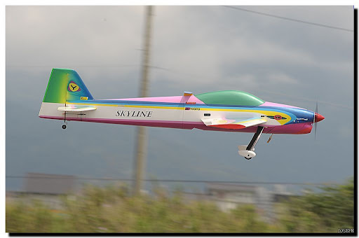

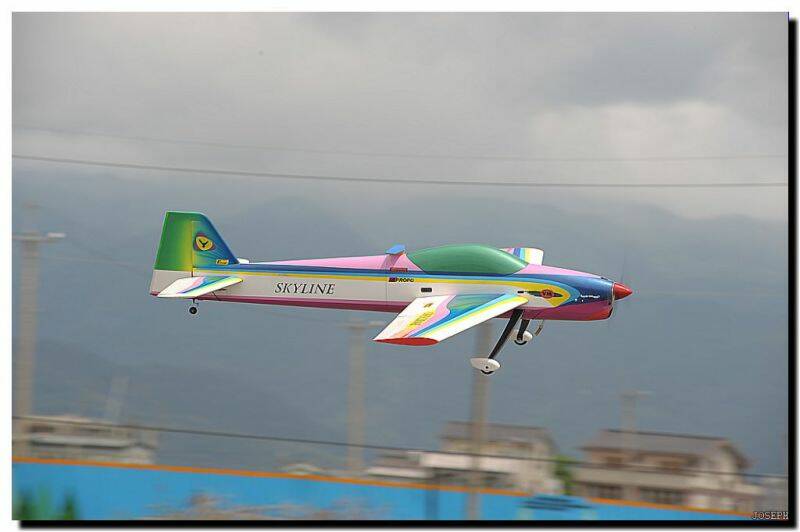

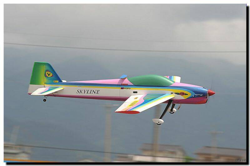

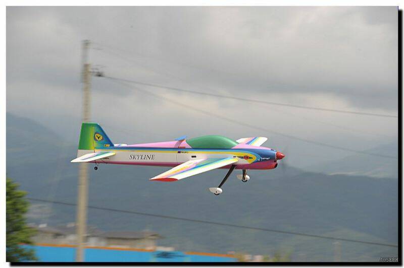

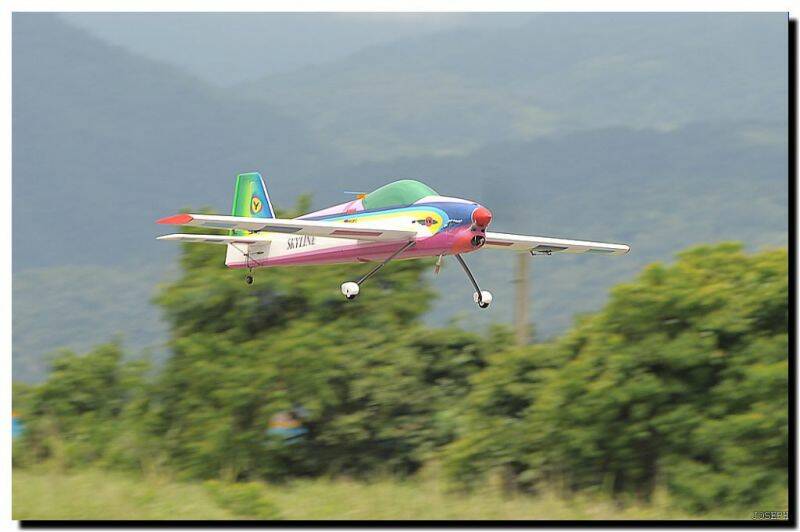

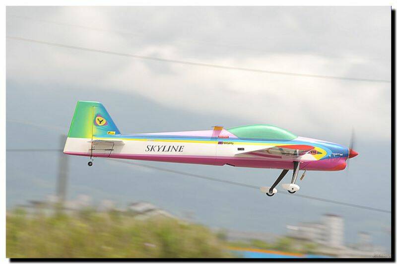

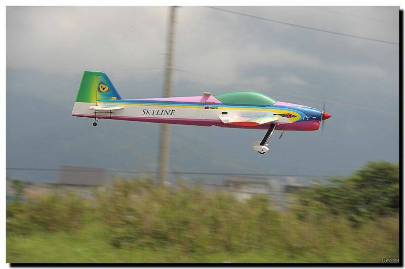

Skyline的大哥請教一下,小翼是自己加裝的嗎?有很大的影響嗎?我看OSMOSE的設計小翼跟主翼是平行的,我看您的並未平行是刻意的嗎?還是為了矯正飛機飛行時的癖性???

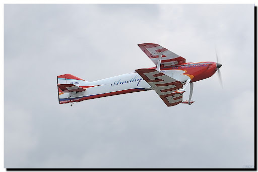

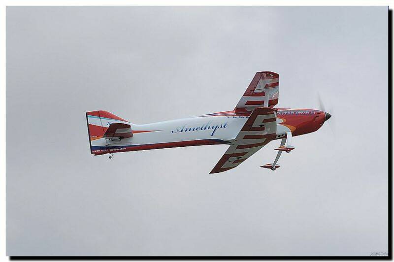

小翼與主翼不是平行的,〝它〞的角度是負1度,因為只有1度所以用眼觀是幾呼看不出來的,但請注意看,圖1是OSMOSE的設計,若再祥細看,圖2及圖3這倆張照片就能看的出來它是有角度的,只是說使用者他會以他飛机的特性下去加以調整到須要多大的角度才是完美的配合〔以上倆張照片是2009年的世界賽〕。

是自己裝的沒錯,試過2片採用這個大小,採用負2度裝置,原來是想抑制飛機的浮力,才能在龍岡操場降落,裝設後發現飛機機速變慢(效果很好), 滾轉效果有提昇一些(側飛比較不會掉高度),總之感覺還不錯用,建議也可以裝在阿玻羅試試看,飛機會變比較柔和,另尾舵也可以加裝2片三角木,也能達到減速尾舵效率增加,簡單的改造便可達到很不錯的效果
