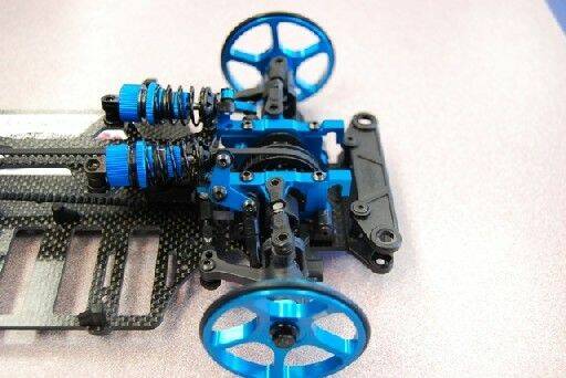

請問各位大大有誰知道要怎改前避震

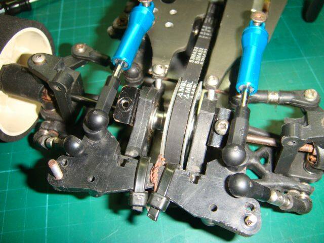

改成像圖二一樣 ! 因為現在改到差不多了 !
只剩下L型避震臂不知怎給它生出來而已 !
現在的進度如圖一 !

你可以上拍賣搜尋F-201~我記得阿綱及神童都有賣3R出的改裝件~要不然就找田宮原廠的塑膠件也行~不過固定它們的底座你就要依照車型自己加工了~還有~你用的避震器是拖車用的~只有油壓沒有彈簧~不適合用在這種設計上~一定會太軟~至少換一組彈簧軟硬可調的~先這樣~祝改造順利
發表於 2010年6月6日 03:53 PM | 顯示全部樓層
你的..方向只能     買L型零件 比如TB03/TA05?零件
皮帶上蓋..有點像 E4..(固定).就可以..
建議還是金屬化比較好........因為這種(系統) 膠件 壓迫力很高 相對
反應速度更快.......

我有想過要用田宮但...都找不到原廠的塑膠料號 ! 我想說用拖車的避震器比較適合因為體積比較小
也比較美觀一點 ! 至於只有油壓沒有彈簧我是想說找比較硬的彈簧塞在裡面 !

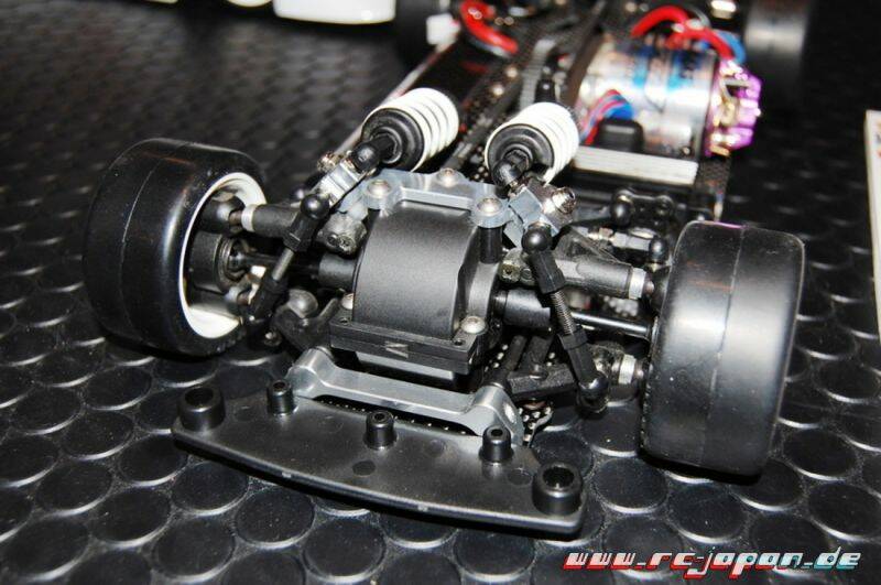

貼張給你爽一下...........
