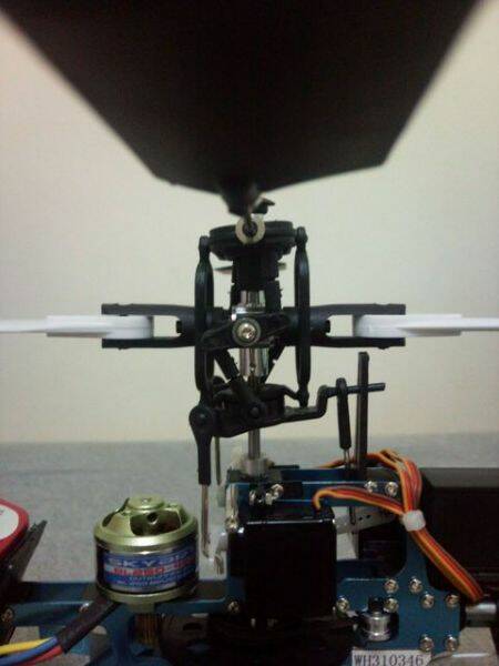

先引述skyartec 簡略步驟;
sky701調idle
拔馬達兩條線,接電池,熄火開關打開。
1,idle打下
2,油門位於中間位置,調整v1螺距為0度.
3,v2轉到幾乎為最大,檢查油門最大,或油門最小,螺距,再調整適當的連桿長度
調整完畢,第10開關:關閉
4,打回正常normal,然後第10開關重新打開,調整v2為適當行程 (註:就是縮小一點,因為只會有IDLE-UP 一半)
5,油門最低,調整v1到螺距為-1~-2度 (註:我覺得0度就好了,-1 收油門會有個下壓的動作,感覺很痛)
6,,油門最高約8~10度,依個人喜好而定
7,調整完畢,關閉第10開關
所以,第10開關會使用兩次
我今天特地照 skyartec 將 wasp v3 螺距調整了一遍,因為不太了解到底上下連桿調長調短到底有啥影響,所以試了比較久的時間。這次調整終於把 IDLE-UP 調到正負十度了耶,老實說我怎麼調出來的也不知道.. 因為IDLE-UP有正負十度了,所以調NORMAL 就很快調好。
原本以為V2的設定是兩個模式共用,後來看到調整步驟才發覺真的不是共用的.. 只是說設定的旋鈕(V1、V2)都是同一個,所以要是不小心切到開關,就一定要乖乖重調...
後來又發現到我升降舵的拉桿轉太短了,而伺服機擺臂又無法剛好放在正中央,而選擇了上方一點的齒格.. 結果在油門滿時,升舵會卡行程..但卡到哪我今天才發現..是卡到固定塊,太神奇了。於是我把擺臂往下放一格,把拉桿調得很長,終於才不會因為卡行程而無法最大行程量。
不知道是太久沒試飛,還是被我調到生病,亦或是試飛的場地太小氣流太亂,在停懸的過程當中好幾次發生忽然上下移動的現象,看得我好緊張,怕它會不會就自己忽然就像烏龜一樣翻過去,還是忽然就暴走升天...
等我確定沒問題了再分享詳細的調整過程好了。

 樓主| 發表於 2010年6月5日 11:06 AM | 顯示全部樓層
wasp v3 好像說明書有講功能啦!只是沒講怎麼調整... 似乎調整直升機都是靠口耳相傳的感覺
剛剛又拿出來試飛,感覺是螺距太高了,跟油門搭得不好的樣子... 一切到IDLE-UP 差點嚇爆我,轟的一聲用力往下壓... 趕快熄火查看,發現竟然設定跑掉了,只好摸摸鼻子重新又再調了一次。
轉連桿真的是太藝術了,到底該轉長轉短都要想很久...終於這次又設定好 IDLE -9 ~ 9 度,NORMAL 0~9度。
今天設定跑掉一度又懷疑最大行程是共用值(想想也不太可能就是了,除非遙控器自己會切換NORMAL 只剩一半行程量吧),後來又調整一次,確定v2 的最大行程量是分開設定。
於是又拿起來試飛,停懸時進行機械微調,使得機身不會固定往某個方向偏移,再調整陀螺儀感度。調整好應可稍微放手1-3秒。我家的小機實在太不懂鎖尾了,每次飛都要一直調整微調,後來乾脆直接用微調來練緩慢自旋,啊哈哈...
