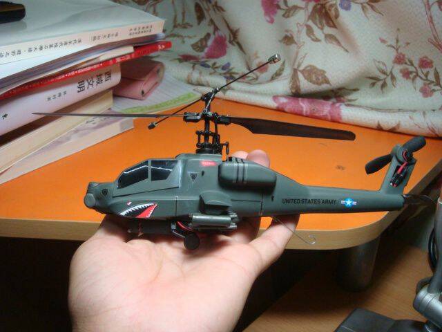

貼上鯊魚嘴的貼紙,殺氣比較重!
這機子貼紙很多,挺不錯的!也可以選日本航空自衛隊的塗裝~

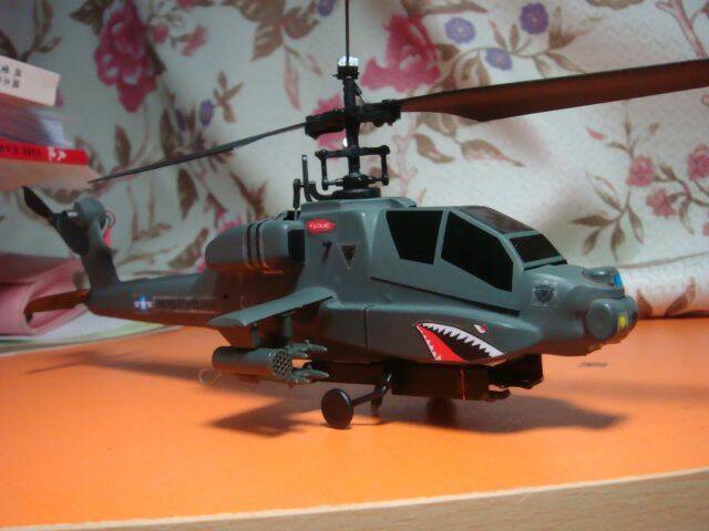

拿在手上,和S107相去不遠!
感覺十分迷你可愛!重點是還能飛得不錯!

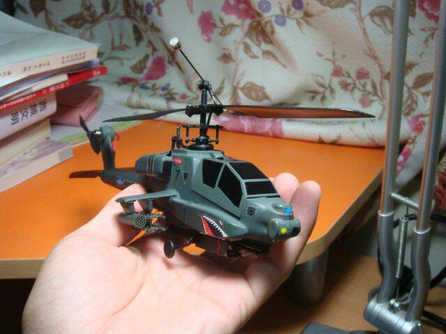

飛行時十分穩定!
由於是重錘版,飛行十分穩定,但也可以像SOLO PRO 一樣衝很快!

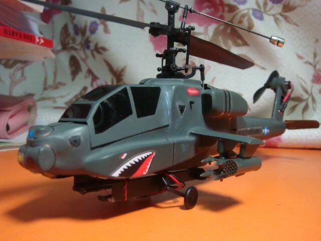

整體感覺~
這幾天飛下來,發現幾個問題:
飛約1分鐘後,機頭無法向右轉,且會開始自旋,詢問台灣上競公司業務,解釋是因電壓下降,陀螺儀無法鎖定所致(原廠電池只能飛約3分鐘),解決方式是用充電電池裝上遙控器,再充飽電後使用就可以了。但我換了充飽電的350MAH電池,情況仍是一樣,因此索性將尾馬達換掉!手邊只有S107可以用,便拆裝S107的主馬達來當阿帕契尾馬達,但馬達大了一點,只好將原裝垂直尾翼剪掉一部份,用AB膠黏住再飛。果然改善不少,且不再有自旋情形,但S107主馬達出力太強,導致機頭無法順利執行左轉動作,因此隔天又拆掉,拿了SOLO PRO 尾馬達來用,試用OK!目前飛了十幾趟,都還沒什麼問題,不過起飛後都需要再從遙控器做微調,而且因為改接350MAH 15C的電池,重心需往前調,換裝電池後,還需試飛一下做調整。另外摔機後一定要檢查主懸翼、電池座、電池等是否有歪掉,否則再起飛很容易馬上摔機!目前估計摔了至少30次以上,仍沒有什麼大損傷,但已購置備用機殼,等真的破損嚴重再換新裝!另外用350MAH電池可飛3倍時間達9分鐘!雖然重量加重不少,但也更增添攻擊直昇機的穩重!不再亂飄!目前可向S107的穩定度看齊囉!最後為了怕陀螺儀過熱影響鎖尾,還塗了一層散熱膏在上頭,只是不知效果如何?
         因為個人覺得此機動作控制做的比SOLO PRO 好,因此昨天又再購買一架休斯300的平衡翼機型,待貨到時再測試分享~
