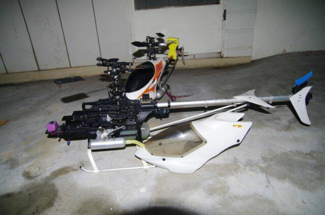

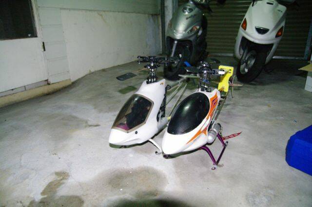

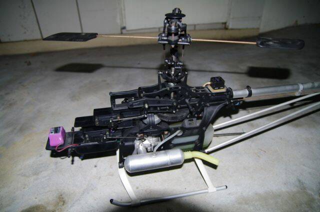

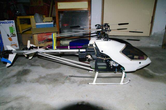

這是我姐夫不想玩給我的,但引擎可能不能用了是32,不知道可不可以換os50的引擎
我也不知道這台的型號,但以機身長度比我的異首龍30級還長一點點
請各位飛友指點謝謝

這台是HIROBO Sceadu 32級,可以改成50級,零件都很齊全,很好飛的直昇機.

那也就是說os50的引擎就直上不用改任何東西嗎?
還是要換掉那些東西~引擎座、排氣管、離合器??

30改50更換零件如下:
1.600mm槳
2.皮帶2504-028
3.尾管0412-140
4.尾控桿2524-001
5.引擎座0412-124
6.離合器罩+10T引擎齒0412-118
7.風扇座0412-122
