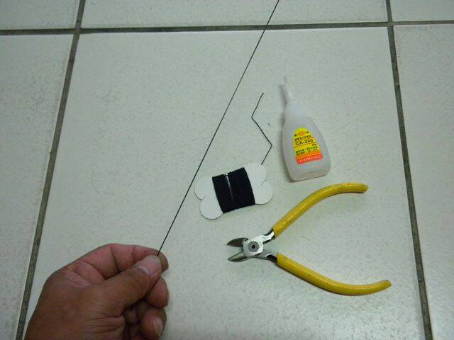

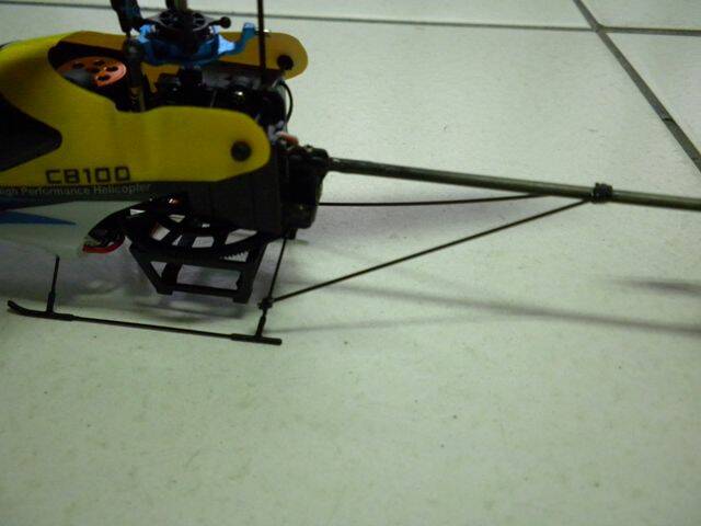

前天跟好友一起逛模型店.經過釣具行突然想到我的CB100斷尾剛修好.
(還給我斷在尾桿跟主體連接處.只好買新的主體更換了).
就進去買了4隻直徑0.8mm碳籤維棒(長約60公分).準備給我的小機機CB100尾桿強化
1.先量腳架到尾桿的長度
2.在用斜口鉗剪斷

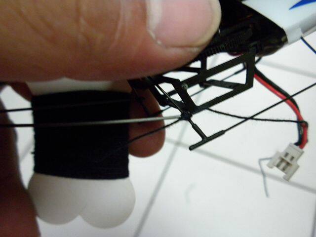

3.再用棉線將碳籤棒和兩支腳架繞三圈打結(注意:先別點膠水方便後續工作)

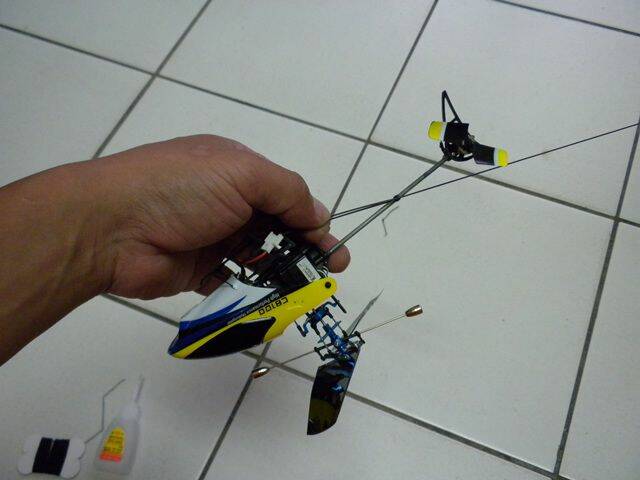

4.將腳架和碳籤棒綁好的部份合併綁在尾桿3/2的地方
5.最後步驟點三秒膠
6.完成

發表於 2010年6月3日 02:51 PM | 顯示全部樓層
不错,我觉得支点放在电池架上会更好。脚架实在太软了,下落得太急,脚架着地的时候,会拉动尾管的,反而有影响。脚架有弹性,能缓冲下落的冲击,所以电池架一般不会受什么影响。所以我觉得固定在电池架比较合适。
