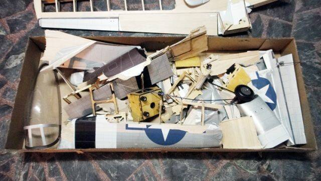

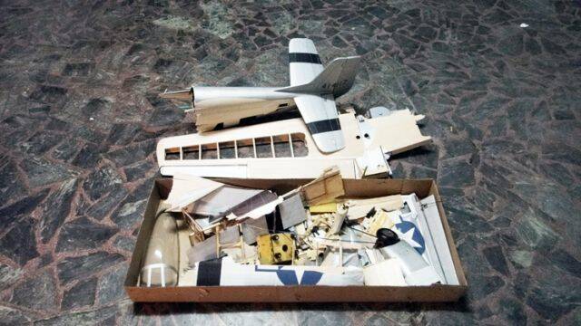

補上飛機遺駭照片...
當時不想造成環境污染.所以把小碎片都檢起來.太太看到飛機摔成這樣知道我一定很難過.所以都沒有被唸... ...
