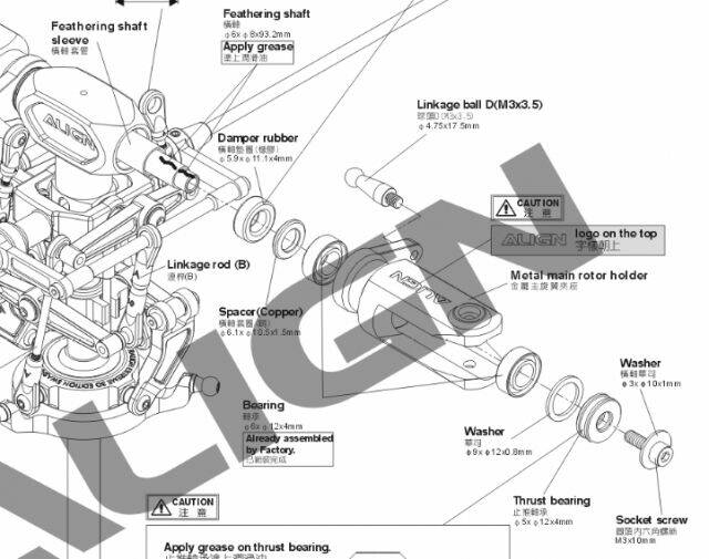

上面的大大.感謝幫忙貼圖抓問題!!剛比對一下.嚇一跳.哪來這樣的軸承...看了一下是主旋翼的圖片.也感謝大大幫抓問題~

原帖由 0955773639 於 2010年5月31日 07:43 PM 發表 上面的大大.感謝幫忙貼圖抓問題!!剛比對一下.嚇一跳.哪來這樣的軸承...看了一下是主旋翼的圖片.也感謝大大幫抓問題~剛去飛場看過了.大家都一樣尾巴都會晃動....因為小弟怕會射飛鏢.感謝大家幫忙!! ...
唉呀!抱歉抱歉!
眼花+失神啦!把"尾旋翼"看成"主旋翼"啦!
