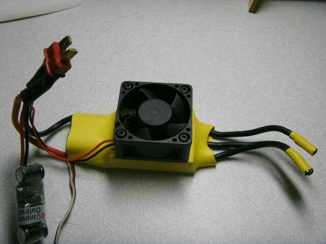

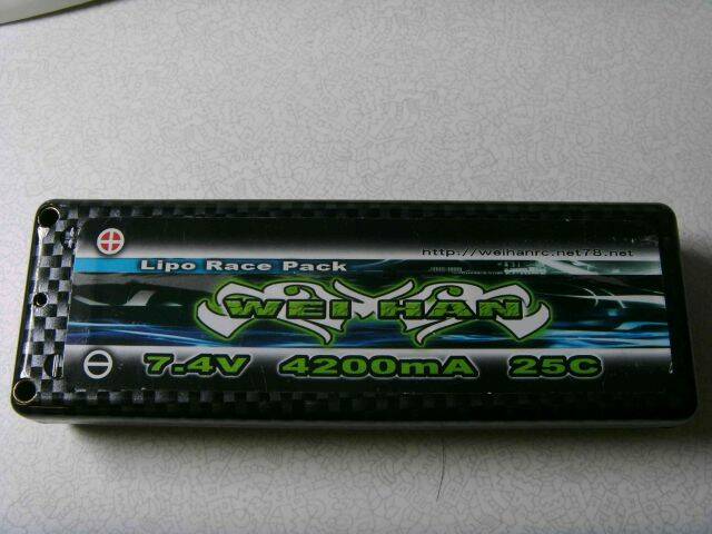

小弟剛入手了 Princess 公主號   長97cm寬27cm重約2KG 想用540級1600KV外轉馬達 80A車用電變 電池7.4V4200ma25C鋰電作為動力
請問應該搭配哪一種尺寸的船槳   還有電變沒有水冷的話會容易燒毀嗎 可以請各位船模前輩幫小弟解答 指點指點嗎   謝謝喔

電變最好還是過水冷,是半浸槳吧!建議您換個內轉無刷KV約兩千多的加上水冷套,我覺得其實可以用3S電池搭配X438槳試試看喔!

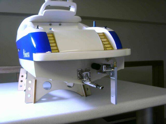

阿興哥~看了你的相片,我也終於忍不住去抱了艘公主號~請問你有換更高kv值的馬達嗎?還是改用11.1v?沒有舵面太小轉向不足的問題?它的舵在右邊,左轉時根本整支舵都脫離水面了轉不過去!還有您的槳是配多少?我目前是用原船配的金屬槳D48 P1.25 +11.1V鋰聚+1970KV 540XL無刷+ 50a 船用水冷電變,速度不快,起步有空蝕現象~
