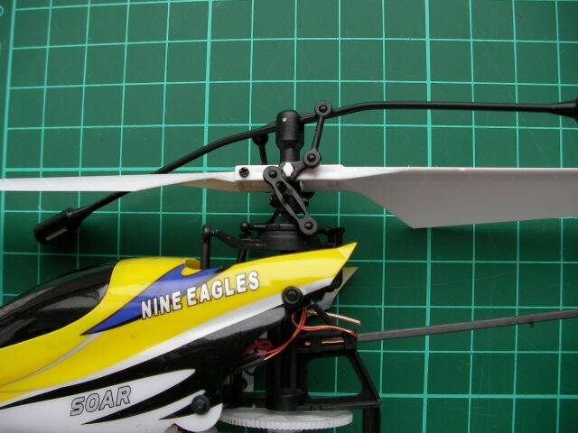

SOLO PRO 玩到一半, 兩邊的連桿組整個飛掉,憑印象裝上如圖,不過油門一加又掉開了.有SOLO PRO 的飛友可以幫忙看一下有沒有裝錯嗎 ?

我也遇到這樣的情形,也很傷腦筋,室內飛不會噴掉 ~
但是飛戶外,不到一顆電池就噴掉 ...
看你的照片 :
連桿角度有點過斜,呈 z 字 ,這樣是很容易噴掉的
(你用手去擺動主翼,就可以感覺出連桿扭動有卡卡的情形)!
你可以觀察看看其他人的照片 .. 特別是店面那個新機,角度幾乎是呈直角的 ~ ~
我看您大概是把十字盤的位置調太高了,導致連桿空間太擁擠,或是旋翼頭高度太低 ~ ~ 這你可能要檢查一下!

沒錯,您的旋翼頭跟十字盤高度不對喲!
正常的話,上連桿跟下連桿和主旋翼上的那根槓桿型連桿中間的角度應該在90度左右,不會像您的角度這麼擠!
這個部分先解決,之後如果還是會噴掉的話,那就可能是連桿的固定孔或是球頭已經鬆了,那就只能更換連桿組了!

平衡桿那樣還有救嗎,需要更換嗎

謝謝 2  , 3 樓的說明,我再去找幾張賣家照片來參考.
 樓主| 發表於 2010年5月30日 07:39 PM | 顯示全部樓層
找到原因了,主軸和主槳之間的插梢斷了,槳就掉下來了, 所以就像3樓所說的高度不夠.也是每次連桿組噴掉的原因.
又要破費了.  剛剛想去調伺服器連桿高度時, 又把十字盤接頭弄斷了,塑膠真是不耐啊 !
