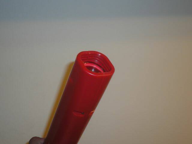

正時燈
有這個工具,可以知道點火位置,相當好用!!

怎麼用也介紹一下嘛
發表於 2010年5月29日 10:39 PM | 顯示全部樓層
接上12V電源,感應線夾上高壓線,打開開關,即可<要在活塞上死點作上記號>,原理:正時灯與火星塞同步發出強光,利用人類眼睛暫留作用.

感謝回答
遙控飛機的高壓線有隔離網防止干擾
建議可以多準備一組沒有隔離網的CDI在試車台上使用
還有可以在引擎本體上做上刻度記號
有興趣的飛友可以玩看看
今天測試RCCDI
高低轉速點火位置都有不同

這是汽車檢測點火正時用的正時燈
就如阿飛大大所說的
在汽車上 如果轉速高一點 正時點位置會不同
而模型用引擎是否適用 這可要模友自己測試了
而汽車分電盤式引擎 可以調整點火正時
飛模用引擎可以調整點火正時嗎? 沒接觸過 不知道
