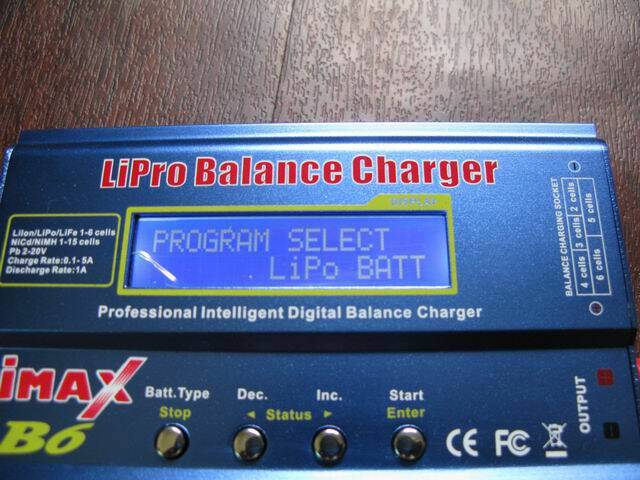

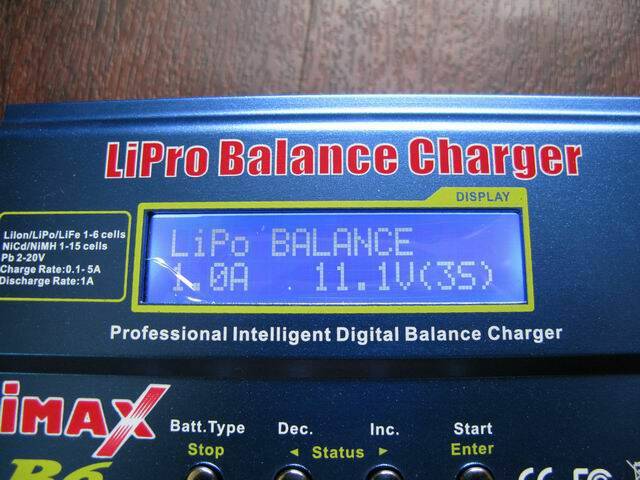

小弟照他說明書去設定充電....圖1進入設定
圖2是選擇平衡充模式
圖3是接2顆2000mah.20c
圖4按開始充電之後就一直咇咇叫..液晶影幕就停住在這個畫面...好像沒有在充電..
請問前輩小弟是哪設錯了..怎無法充電呢..我要怎樣設才對呢

一次充2顆應該電壓要設22.2v(6s)吧

你少接一條線
依照你的圖片接法實際只有串充沒有平衡
轉接板有一條7PIN還要跟B6接在一起

不知道你的電板 電路是如何跑的
但是看圖 是 完全錯誤的接法~
照理說 那個電板 要跟充電器的 平衡端 接在一起
然後電池的  + (-  +) - 中間的正負極 要接在一起 左右外側的正負極 就是接充電器主電源
在我們論壇的 直昇機 F3C版裡面 有大大PO這種接法
http://sites.google.com/site/tjinguytech/charging-how-tos/parallel-charging
比較安全 平衡也更準 充電時間 更短 我自己的BC6 也是這樣改了
不然這樣串接 要是有的電池 平衡頭的線路方向不同 一短路就好玩了
電池分壓頭馬上冒煙 給你看 要是手腳不夠快 沒有馬上拔掉 可能會燒掉你的電池

平衡充模式還要接一條7Pin的線,不然這種情形應該是要選Lipo模式,不用到Balance模式,另外兩顆電池因為是串連,所以充電要選擇22.2V了。

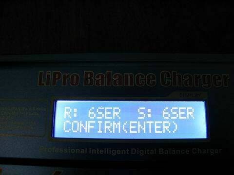

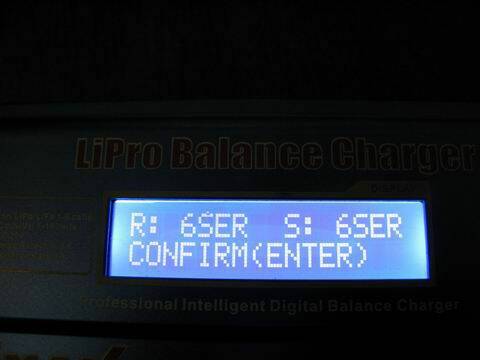

無法充電
調整大小照片 091.jpg 小弟試了之後還是無法充
