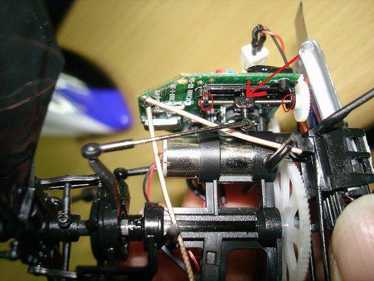

剛入手solo pro v2 版~~發現一個問題.在戶外模式的時候伺服器到極限的時候會卡住.
是甚麼問題?想請教版上的前輩.................

檢察有問題的伺服機齒輪與小馬達的齒輪(要仔細檢查有小東西就會卡住).是否有崩牙或卡髒東西.沒有的話再檢查連接的拉桿與十字盤球頭部分.最後再有問題應該是十字盤吧!!!.再不行回廠吧......祝你好運....

可以上一點液態的矽油
好很多

我是有檢查過並且上點點的油...沒有改善
我的情況是機頭朝前~左邊伺服往下到極限會卡住~右邊是往上到極限會卡住
不知道跟行程有沒有在中心點有沒有關西~左邊偏下~右邊偏上

有關西.拉桿調看看.先用遙控歸0.在調整拉桿長度到能停懸.應該就好了

各位大大'我無意中發現solo v2搖控器還可以設定上下死點’進入rlin大大的挑整遙控器預設值 http://www.rctw.net/forum.php?mod=viewthread&tid=130611&extra=&page=1 進入設定'圖1.2.3進入之後(日本手)  1.伺服機左右行程設定'搖桿打左到底(右邊方向桿打左)不要放'微調尾舵微調(左右都可)'按到動為止'  2.搖桿打右邊到底(右邊方向桿打又)不要放'微調油門上下(上下都可)'一樣案到動為止'  3.前後調整'(方向前調整)方向桿前打到底不放'調整左右微調'  4.方向後調整'(方向桿後打到底不放)'微調前後微調'設好之後搖控器天線後面在壓一下逼一聲就完成(各位大大'不好意思'先不要試'我的不知為什麼又調到當掉了'等我試好完全沒問題再跟大家回覆'不好意思)
