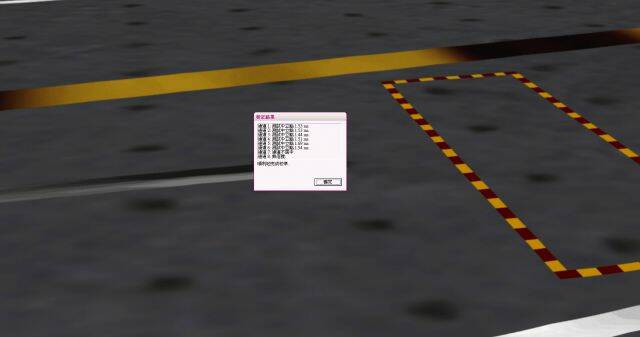

中心點矯正情形
中心點矯正情形

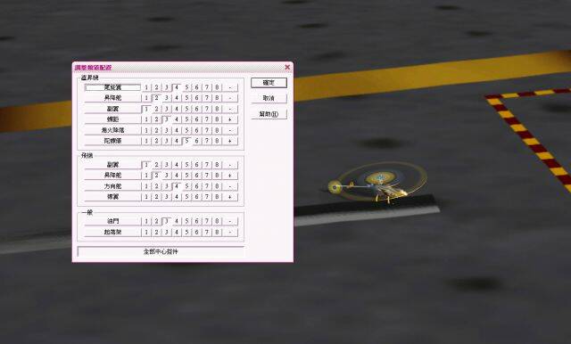

小弟的頻道配置
小弟的頻道配置

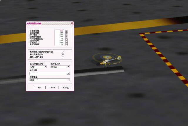

模型參數~是否有哪些要改?
模型參數~是否有哪些要改?

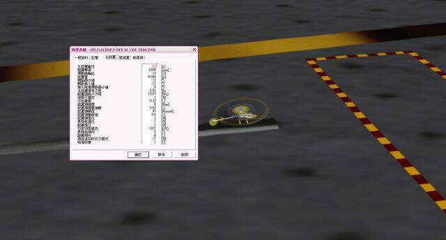

物理參數是否也有需要修改??
物理參數是否也有需要修改??
發表於 2010年5月26日 11:43 PM | 顯示全部樓層
試看看(由上到下)4(+)  2(-)  1(+)  3(-)  0(+)  0(+)  1(+)  2(-)  4(+)  0(+)  3(+)  0(+)
0代表不要設定
模型跟物理參數先不改   若不能改善建議直接找賣模擬器的師傅(非店家)設定吧
 樓主| 發表於 2010年5月27日 12:16 AM | 顯示全部樓層
原帖由 lin0990 於 2010年5月26日 11:43 PM 發表
0代表不要設定
模型跟物理參數先不改   若不能改善建議直接找賣模擬器的師傅(非店家)設定吧 ...
@@感謝大大的指導~目前設定正常了~直昇機把陀螺儀改壓電或機械式後就部會有抖動的情況
