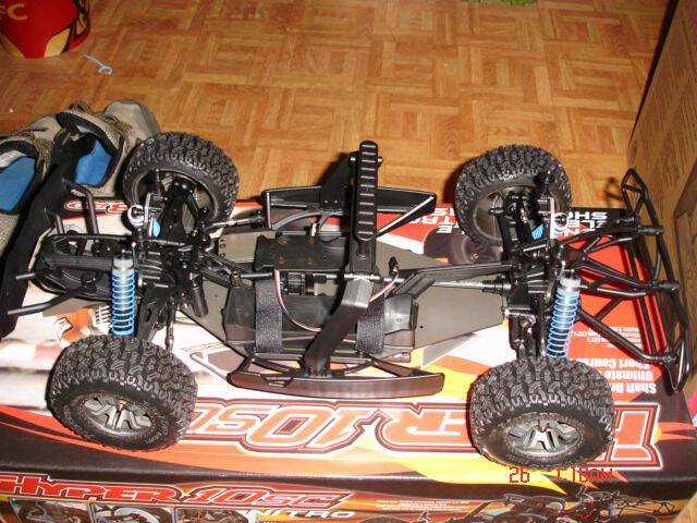

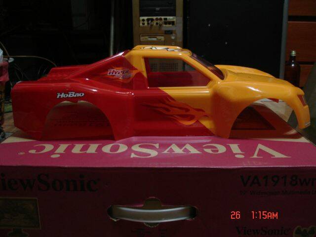

拖了那麼久今天終於用好了(噴漆的顏色感覺上好像配錯色了)
噴漆技術不好請見諒
電裝還在考慮中(其實是沒錢買 @.@!!! ........)
小弟目前有11.1V的電池,考慮好盈心的V2.1版的120A電變.
看各位大大的建議是搭8.5T的馬達,小弟是用原廠13T的馬達齒這樣起來不知道速度是多快.
請問各位大大8.5T是多少KV阿

我目前是用3674的SY有感馬達
540XL等級的馬達
用好盈120A開TURBO玩
速度約80-90KM左右
原本KV數4200KV
開TURBO到7000KV
7.4V轉速約50000RPM
又有扭力
又有高速
超級暴力
馬達溫度約60度上下
電變約3-40度
很OK的配置
不會有540S級的馬達
扭力稍嫌不足
容易過溫的問題

小弟之前是用Novatech用起來不是很順,起步都會衝出去不會慢慢的起步,不知是電變的問題還是遙控接收的問題.
看板上的大大好多都是用好盈的所以這次想換好盈的試試
