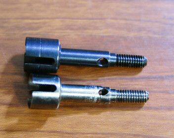

原來CR01接杯可以用~
原產的接杯比較短一點但是裝上去是一點感覺都沒有~下面有照片~
因為長的一端往內伸反而覺得更強壯~我是過對轉向不會有影響~
CR01強化行(#54048)的接杯~裝上去會不會更厲害咧~我也不知道呵呵~

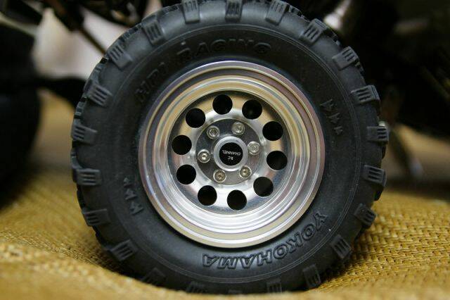

RCC的胎是不錯看,不過太擬真的所以胎會縮的很裡面,也因為這樣對機構有些卡,RCC應該出個加長行的墊片比較符合應用!
圖片是想辦法加長固定後的成果,因為有六個螺絲所以放墊片加長後還是可以固定得很穩~

下面那是斷掉的上面是CR01接杯
下面那是斷掉的上面是CR01接杯

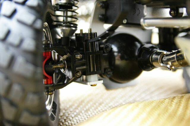

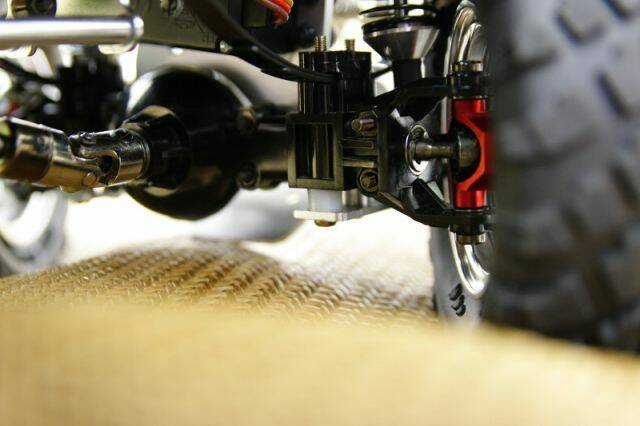

這邊是CR01接杯接上後
這邊是CR01接杯接上後
這邊是原廠接杯,CR01完全符合
這邊是原廠接杯,CR01完全符合
比比看大小竟然跟說明書的一樣大小
比比看大小竟然跟說明書的一樣大小
RCC新買得框,這個真的很漂亮
RCC新買得框,這個真的很漂亮

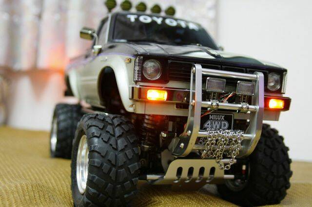

現在車況
現在車況
這框真的粉漂亮可惜會卡胎所以在裝得時候要墊高螺絲

讚唷  海力士用的胎不錯唷+鏈子+下護板
