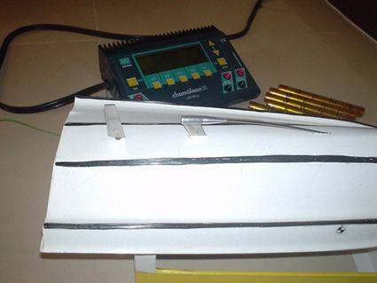

請問阿平老大.船軸是否要對準中心線還是和飛機螺旋槳一樣要有偏角
我的媽....
小的這會兒可要漏餡了
這問題不簡單....
偏角該偏幾度沒個準!!
船身型式...重心....引擎輸出功率再再會影響prop walk的發生!
這問題很有深度呀....
可以邀集版上一些船模前輩集思廣益!!!!!
發表於 2005年6月30日 11:24 PM | 顯示全部樓層
偏角
像片中的船.船軸中心線偏移5MM主要是要底消槳的反扭力...這是因為船底左右型狀對稱...現在一般船底的設計都會考慮到槳的反扭力所以左右船底角度有些不同...兩種做法都1不必像飛機一樣做偏角..

前輩!
請問一下你新裝的Predator S14 軸的角度有偏右嗎?
謝謝!

我裝0度...試航後再調船底抵消反扭力...
發表於 2005年10月22日 10:02 AM | 顯示全部樓層
這麼說前輩不打算從尾軸管角度下手囉??
前輩可要教教小弟了!!
感恩!
