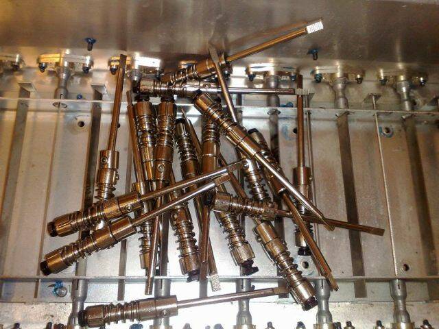

改善於行駛時的跳動, Q度十足 效果不錯喔

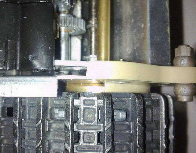

減速齒 音效及動作更同步
減速齒  音效及動作更同步

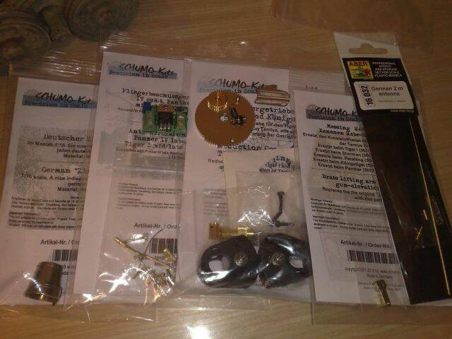

在Axels網站上購買的有的沒的
在Axels網站上購買的有的沒的

避震器是在ebay上買的 , 廠牌就不得而知了
價錢是57.90 USD

圖4那個減速齒輪組的白色墊片最好不要裝,一不小心會造成馬達上的固定螺絲滑牙...,另外你有買下圖的驅動軸套嗎?幾乎可以完全防止齒輪箱及驅動軸垂直方向亂動,個人覺得蠻好用的
