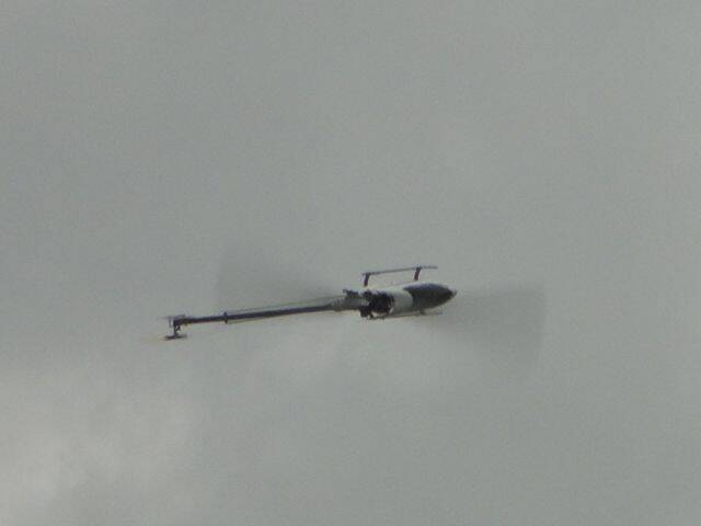

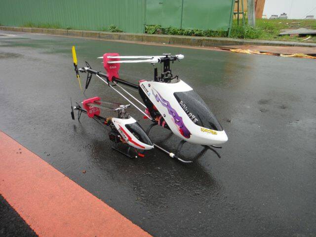

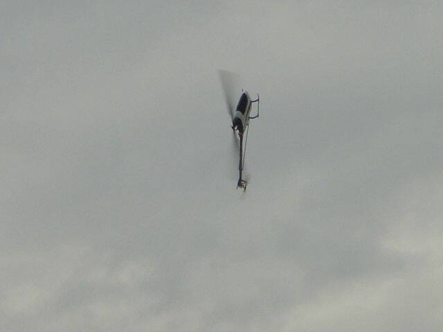

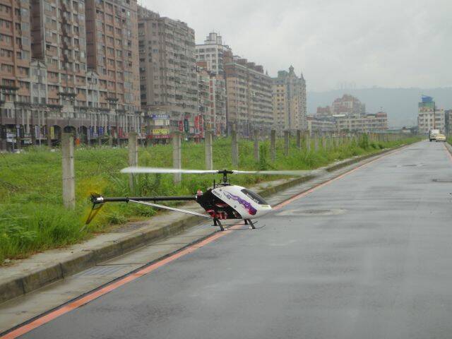

有平衡桿的X5已飛了快一個月了.....
手上多的那一套V-BAR也閑夠久了.....所以就給他改到X5上去囉!!!
今天下午趁著雨停的空檔,跟木瓜一起到重劃區飛了兩趟~~隨手拍了些照片!!

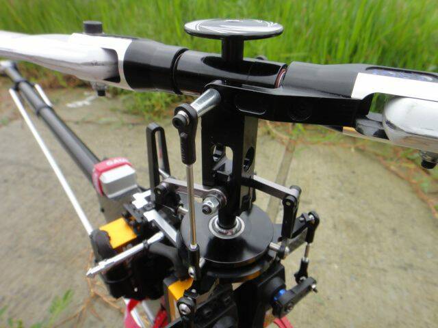

改V-BAR若用原本X5的主軸太長,所以去專家買了425的主軸回來改~~!!!

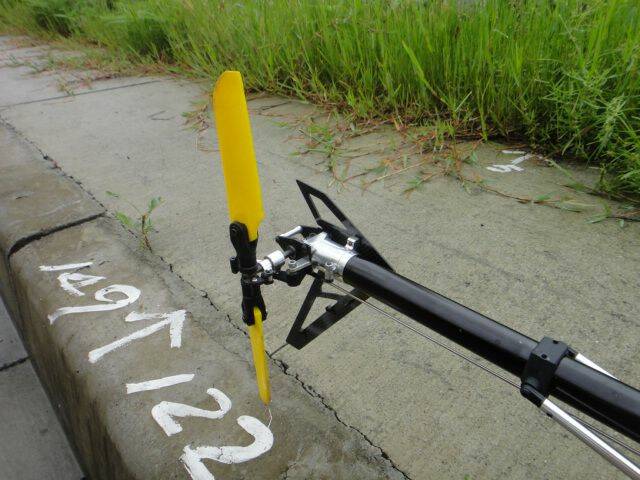

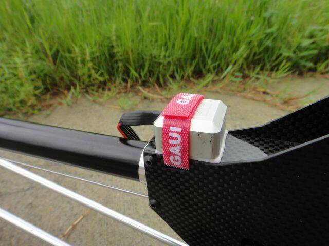

尾旋翼改成K&S 85mm,尾垂直片加鐵線墊高

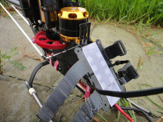

加大電池板
加大電池板
電池擋板
電池擋板

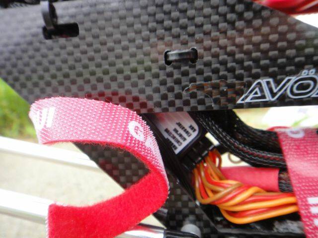

V-BAR混控盒藏在機身內
V-BAR混控盒藏在機身內

不誇張,20C電池上去就有接近25C電池的動力表現~~很神奇唄!!!
