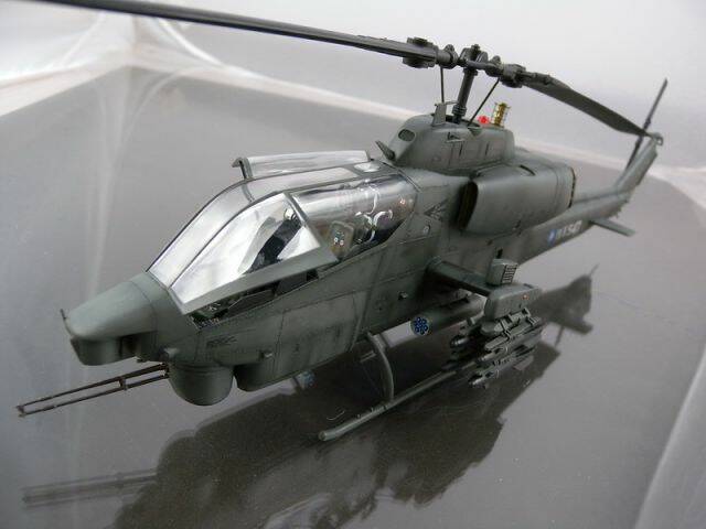

自從逐漸退出生存界之後慢慢轉攻模型界,雖然沒再玩槍了,但對軍事的熱情依舊,現在靠著替人代工免強餬口,最近剛完成了一台AH-1,給大家欣賞一下,希望大家會喜歡瞜
委託人是一位陸軍退伍的老排長....對國軍的陸軍情有獨鍾...但因年紀已大,所以眼睛不適合做戰機類等的座艙細節,而根據他對小弟的說法,這張實機圖的顏色最接近國軍橄欖綠,但他也說國軍幾乎是有什麼漆用什麼漆,所以也實在沒一定的標準,而且補漆常常也只是鐵樂士拿來噴一噴而已
這是小弟參考的實機色調
[img][/img]
接下來我們先來回顧一下這台爛模的一些事蹟吧...其實做到後來我訝異的發現到一件事...這個模有被修過...難怪鉚釘有比較立體了,但...卻有一件更不爽的事...留在後面說
先看看他簡陋的座艙吧
非常醜陋的網狀部分,這怎麼跟實機比?我的成品圖一次留在後面貼
全機刻線超糊....不重刻根本不行...但其實光重刻線的工就夠我賠本了...後面的大改更是心酸,這對旋翼左邊已刻過,右邊則未改
還有這部分後來發現與實機差很大...在這我只把實機洞很大的部分重現,其實左右的半圓形也與實機差很多,但工資夠心酸了...就算了
副翼的部分完全沒防滑墊的粗糙質感,其實真的因為工錢想省略很多細節改造,但這個是其中實在看不過去之一的細節,所以~改!
製作過程
腳架旁邊的灰色長方型物體就是原本錯誤構型的腳架
辛苦製作的精美儀表:bigeye:
陰影製作
大致介紹到這,剩下請看圖,還會有一些說明留在後面
自製金屬空速管...取得最佳的真圓度
他座艙照的支桿真的很無言....短到一個不行,照片中不小心把原模的支桿拿比較靠近鏡頭,所以顯得差距沒那麼大...實際上後來我用金屬棒自製的有原模兩倍長
不削用他原本附的透明件,效果有夠失真,而且還只付右邊那塊勒!雖然自製左邊的鏡片,但也懶得重現實機是有角度的情況
原本的HUD透明件簡直糟透了....超厚,支架的細節也沒做出來...就給你兩塊實心梯型當支架!?而且實機HUD是兩片,透明見也才一片....這裡 HUD整個自己自製
辛苦自製的座艙內構看起來實在很精彩
最後附上前面提到過的該死水貼...本來是懶得用噴的,但他給我一泡水就破....又不能裝死不噴這線條...
