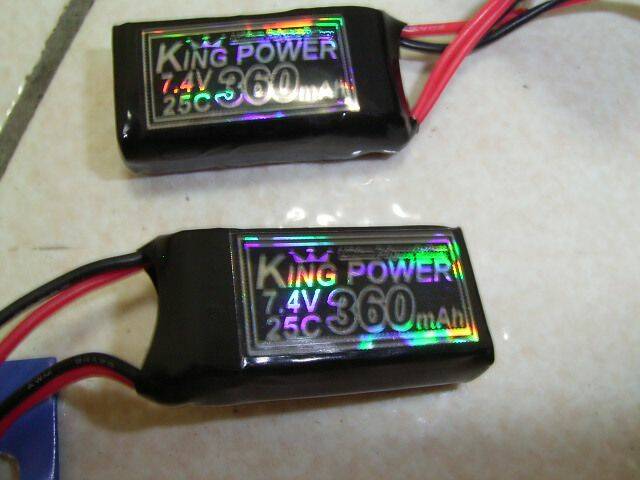

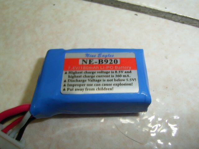

原廠付的是180mah的電池,自己又多買了顆250mah的,結果發現原廠的貴又飛不久,所以又多買了兩顆360mah的,還比較便宜哩!!!

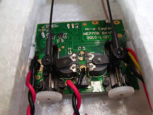

機子主體裡面就只有主要零組件一塊 PCB 是 receiver combo servo board. 功能就是接收器加上升降/左右的舵機功能PCB板,以及機頭的馬達。
機意的副翼功能也是塊PCB combo servo.
要注意的是副翼上的電線容易斷,因為焊接點位沒有多餘的東西幫忙固定,所以我多點了熱熔膠作補強。

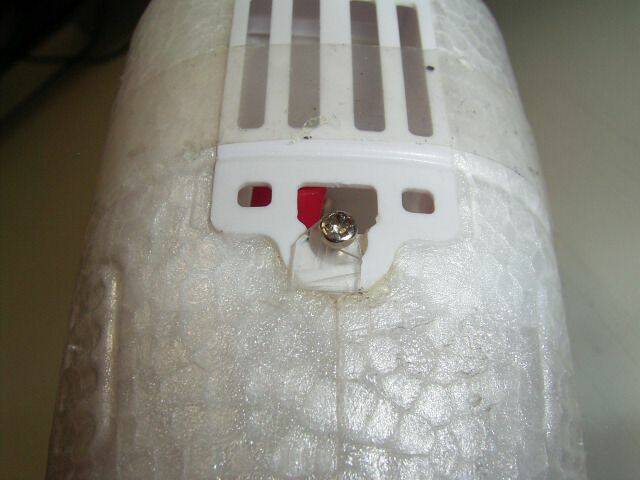

還有要注意的是前方的電池艙蓋,因為是做凸起來,所以只要是降落就要有撞斷的心理準備,因為誰知道下來是怎樣下來XD~
所以我就直接做修改加上膠帶固定,很醜對不對? 我也覺得~

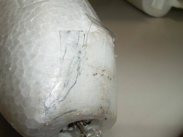

另外,要注意的就是前頭的下板防護,我是直接年上一小塊壓克力膜。
