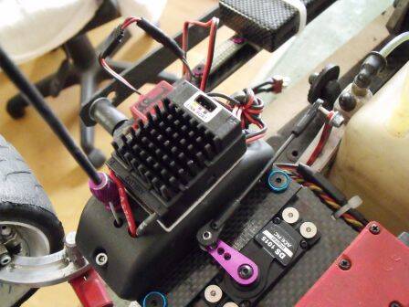

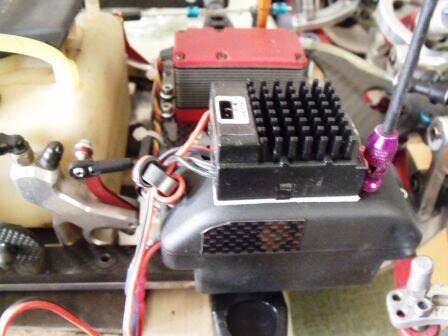

我新購了一台FG大腳  在連續轉彎 接收器會斷電差不多一秒防暴衝也會做動但馬上就恢復了
不知是哪出了問題~~是接收熱當~還是電池放電太大~還是其他因素~~
請各位前輩指導~~謝謝~~
電裝如下~~
遙控~SANWA MX-3 FG FHSS-2
油門~ACE RC DS1015  6V14.5KG
轉向~廣營6V 24KG
電池離聚7.2降壓至6v  6000mah 25c

是否轉向伺服的連接線太短或是油門伺服連接線太短!!

這種情況有可能的因素好幾樣說......
1.您的電池應該很夠用了...但是您要注意一下看是否BEC的容許最大電流不足。。。
    另外小弟去年在關山比賽時F-1的電池[因為放太久結果導致放電數不夠...上演撞牆的戲碼><"[當時以為是B
 EC掛了的關係。。雖然這和BEC無關但是提供您做參考]
2.各項電子零件的電線是否有接觸不良的情形[有些接觸不良還可以跑..但就是會有您說的
    情形...呵呵....其實小弟也有遇過><"]
3.接收熱當的情形應該比較不多見....但如果您有疑慮...可以先將這種情形改善看看...這不
    用花錢也最快得到答案^^
目前想的道的是這樣
不過小弟直覺是您的BEC電流量可能不太足夠
因為連續轉彎伺服機會需要瞬間的大電流.....若BEC供電不足....還蠻危險的...呵呵
目前小弟的汽油車都換上卡斯特的降壓器....最大電流容許至20A
以前的經驗是6A或以下BEC就會有比較嚴重的發熱....甚至是掛給你看
當然啦!!房車一共是3顆伺服機在吃電....
我的甚至是裝2顆雷虎1015+德國紅頭25公斤轉向。。。。吃電更兇。。
以上提供您做參考。。。希望您可以抓到原因。。。。搞定她

ACE DS1015非常的耗電
樓主可能是用3a的BEC吧
一轉彎  伺服機吃重力  耗電一大  2.4g接收電壓一下降
就自動保護  鎖定
可是試試
1.外掛一個電容器  讓電壓有緩衝
2.換用一般6v鎳氫電池
3.改用6a bec
如果改任何一樣 都沒有解決
那  可能要檢查接收了
但我們baja車隊  已經多人  多次  把這接收  完全泡水了
弄乾後  馬上有可以用(包含我裝船上  整台滅頂,接收全泡水10分鐘,,還通著電,都沒有壞)
所以  我們幾乎全是用上華mx3
