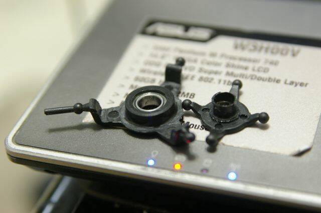

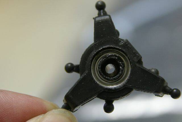

發表於 2010年5月18日 12:41 AM | 顯示全部樓層
建議不要換金屬的
除非有把握不會摔機
我V3的塑膠十宇盤撞到上下分離後
買了一個新的塑膠十宇盤(當備品)
壞的就把它拆下來黏
黏好後,不但沒虛位
還一直頭好壯壯的服役中
所以我連新的備品塑膠十宇盤都直接拆來黏
 樓主| 發表於 2010年5月18日 01:00 PM | 顯示全部樓層
回復 5樓 chia.ciang 的帖子
十字盤用螺絲膠強度夠嗎?還是缺氧膠?腳架斷了用三秒膠好像黏不住要用什黏?
