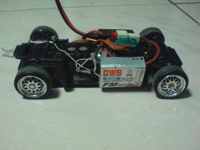

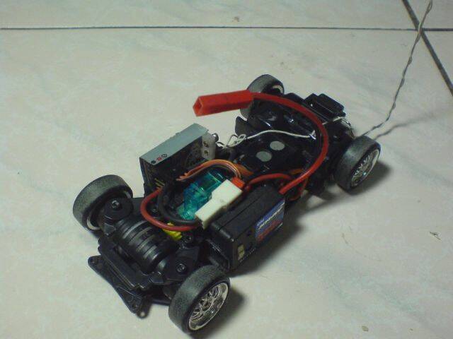

其實整個重點如下,
這次我準備的XMC-300R電變比較特別的小,
又用了廣x的6動迷你接收機,
剛好兩個就都能夠塞在旁邊,
伺服選用3.7g還5g的我忘了~ 小小一枚很好用!
電池則不用固定,只要接頭一插,
直接丟到車殼一套就好了~
連鬆動都不會,7.4V 450mAh和850mAh都適用。

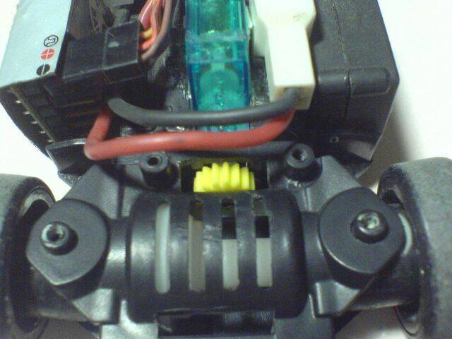

再來就用車殼開孔刀捅他個幾下,
給個散熱孔,上下都來一下!
連玩20分也就溫溫的,一整個很nice~

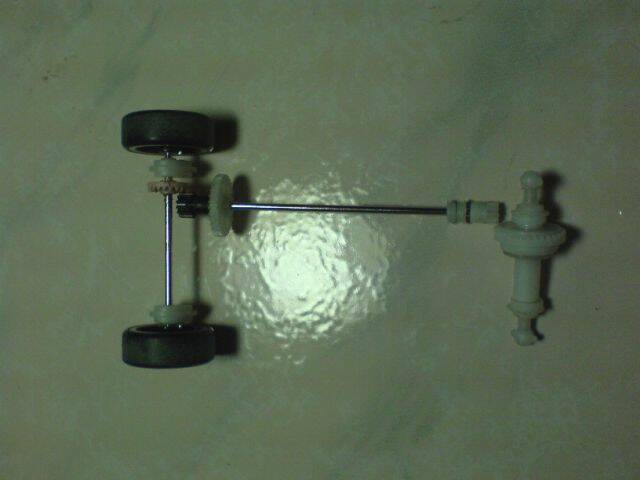

另外也配了個反胎齒,媽~ 我只能說我完全無法駕馭!!

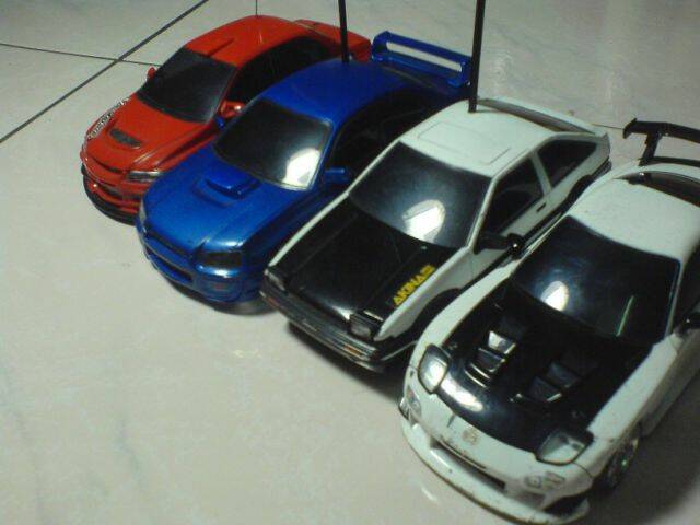

順便來一張我的TOMY軍團,整個貼在一起橫移,哈~

前單嗎,我也不知道,我的玩沒多久就"下課"了,不過有撞到是真的!
還有蟲哥...竟然用跟會長一樣...用齒輪在伺服器上面,那個轉起來反應比較慢喔!
如果蟲哥要反胎,建議是擺臂式的,用力矩去轉,速度會快很多 !

 樓主| 發表於 2010年5月17日 09:39 PM | 顯示全部樓層
回復 3樓 f891037 的帖子
補圖補在最後一張,
請會長鑑定一下。
我是蟲蟲
發表於 2010年5月17日 10:14 PM | 顯示全部樓層
原帖由 kusobug 於 2010年5月17日 09:39 PM 發表 補圖補在最後一張,請會長鑑定一下。我是蟲蟲
蟲哥唷
圖我是看到了,齒輪幾T的...哪生出來的,我哪看出來壓
我看起來黑色的像MINI-Z馬達齒,冠齒輪不知道
手邊拿的到話,我以來橋一橋
今天晚上在寫作業,偶而可以偷看一下,蟲大爺不要賣 會長關子啦
