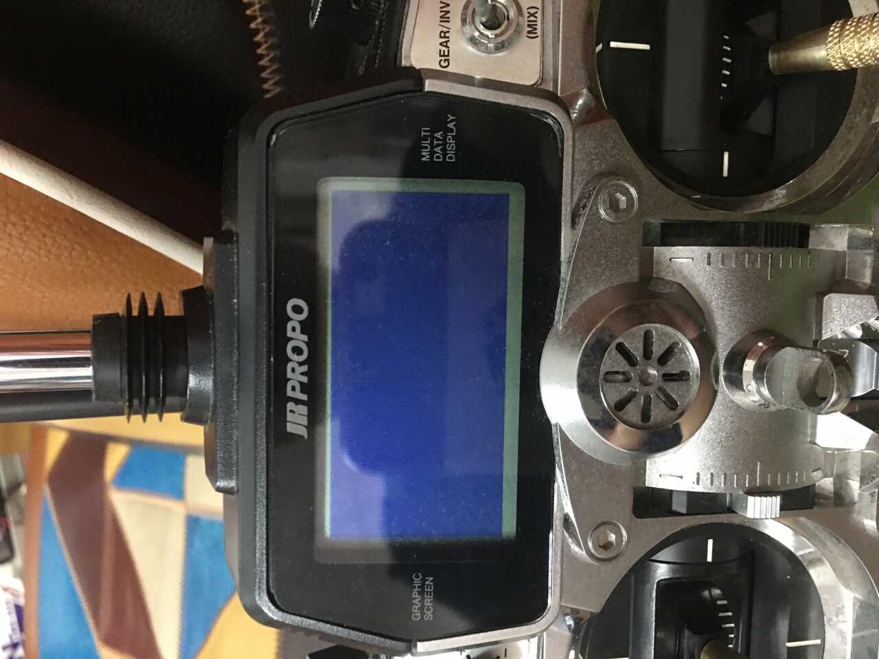

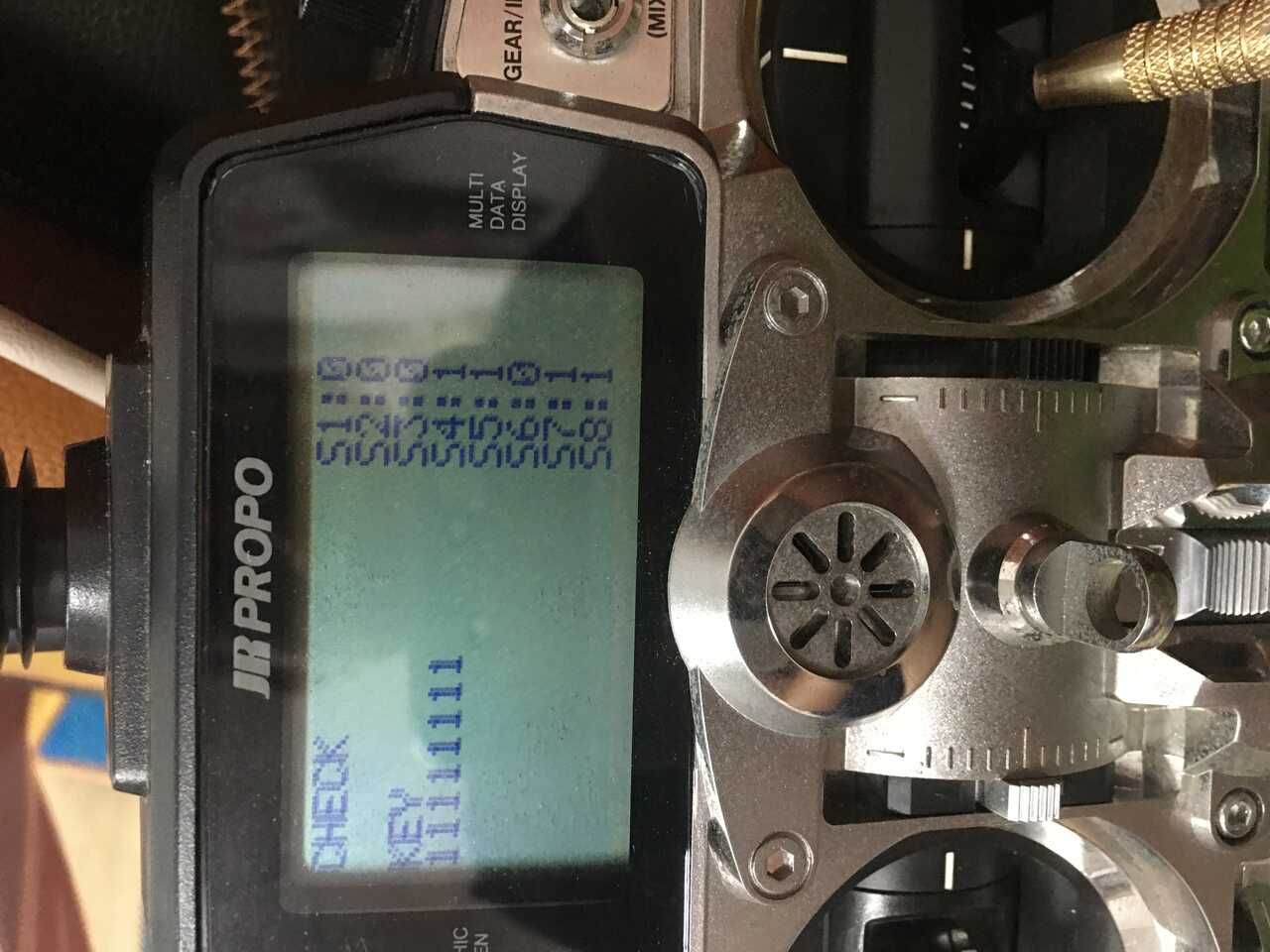

你好我進入了工程模式 裡面沒看到(Service Menu) 還有請問我的油門中立點在-190左右 最高273最低點是-510 要如何做才能讓中心點調到正常 能再麻煩你教我一下 謝謝你 [attachimg]1613193[/attachimg] [attachimg]16  詳情 回復 發表於 2022年9月9日 04:38 PM

你好我進入了工程模式
裡面沒看到(Service Menu)
還有請問我的油門中立點在-190左右
最高273最低點是-510
要如何做才能讓中心點調到正常
能再麻煩你教我一下
謝謝你
scm
麻煩你看一下 我哪裡出了錯 再教我一下 謝謝 感激不盡  詳情 回復 發表於 2022年9月9日 04:45 PM
發表於 2022年9月9日 04:45 PM 來自手機 | 顯示全部樓層
本帖最後由 scm 於 2022年9月9日 04:51 PM 編輯
麻煩你看一下
我哪裡出了錯
再教我一下
謝謝
感激不盡
https://youtube.com/shorts/8GANL4QN5-w
https://youtube.com/shorts/8GANL4QN5-w?feature=share
油門中立點在-190左右最高273最低點是-510 會產生這情況看起來. 搖桿內短行程的搖桿墊片應該是少裝1片. 您把遙控器油門及升降同時推到最高及最低. 目視遙控器搖桿應該就會看出行程不一樣.  詳情 回復 發表於 2022年9月10日 09:19 AM
照片 Stick 1-511 下方 0 0 最高點修正是 0 最低點也是0 正常矯正過這會產生誤差值. 看起來搖控器有做 ALL Clear 的設定才會產生這數值. 把油門推到最高後按 CLR 按鍵後再把油門推到最低點後按 CLR 後再到遙控器MO  詳情 回復 發表於 2022年9月10日 01:53 AM
發表於 2022年9月10日 01:53 AM | 顯示全部樓層
scm 發表於 2022年9月9日 04:45 PM
麻煩你看一下
我哪裡出了錯
再教我一下
正常矯正過這會產生誤差值.
後再到遙控器MONIT看油門行程是否就正常了.
